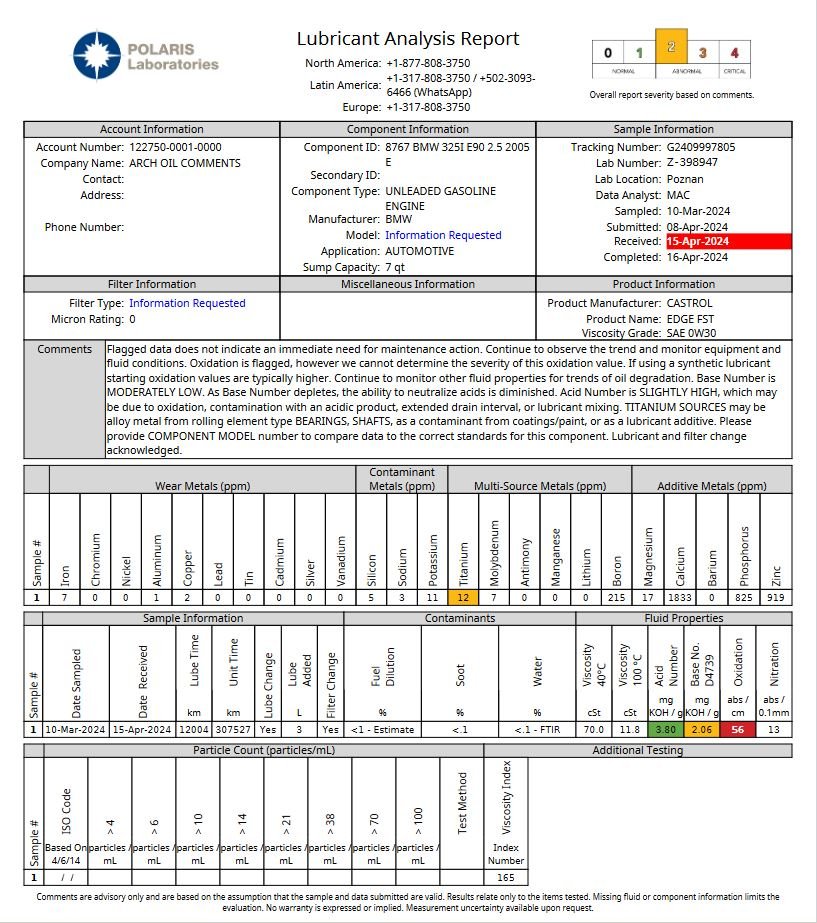

Популярное сообщение parziv 410 Опубликовано: 17 апреля 2024 Популярное сообщение Поделиться Опубликовано: 17 апреля 2024 Castrol Edge 0W-30 + POE55(11,5%) отработка на BMW Е90 325i после 12 104 км Масло: 5,5л. Castrol Edge 0W-30 + 0,75л POE55(11,5%) Автомобиль: BMW Е90 325i N52B25A 2005гОбщий пробег на одометре: 307 527 кмПробег на масле: 12 004 кмМоточасы: 177 мчИзрасходованное топливо: 879 л, расход 7,3л/100км, средняя скорость 67 км/чДоливки масла: 3,0л. Castrol Edge 0W-30 Присутствие отложений в двигателе: есть Ремонтные работы: нетАвтозапуск: нетНаличие чип-тюнинга: нет ГРМ: цепьПредпусковые подогревы: нет Период эксплуатации: 02.09.2023г - 10.03.2024г, темп: -10°C - +30°CСрок эксплуатации: 6 месяцевТопливо: Бензин A95, A98 - 33%- 67%Режимы: Город 10%; трасса 90%.Фильтр масляный: Mahle Фильтр воздушный: Mahle Knecht Марка антифриза: RoweОбъем заливаемого масла: 6.5 литраОтбор масла: слив с картера Отбор масла проходил с горячего или холодного двигателя: с горячего двигателя, перед отбором проехал 14км. Промывка промывочным маслом: не делал Присадки: 0,75л Fuchs Reniso Triton SE 55 Что было до этого масла: Fuchs Titan Race Pro S 5W-30 отработка на BMW Е90 325i после 15 106 км Сравнительная таблица 5 Ссылка на сообщение

torcon 84 710 Опубликовано: 18 апреля 2024 Поделиться Опубликовано: 18 апреля 2024 А что за Castrol EDGE 0W-30 это который LL - среднезольный ACEA C3? Смотрю кальция всего 1800. Окисление от эфиров. А так все стандартно. Износа кстати поменьше чем обычно, у parziv при таких моточасах и поболее износа было. Ссылка на сообщение

parziv 410 Опубликовано: 18 апреля 2024 Автор Поделиться Опубликовано: 18 апреля 2024 (изменено) 18.04.2024 в 06:03, torcon сказал: А что за Castrol EDGE 0W-30 это который LL - среднезольный ACEA C3? Смотрю кальция всего 1800. Окисление от эфиров. А так все стандартно. Износа кстати поменьше чем обычно, у parziv при таких моточасах и поболее износа было. Раскрыть Масло залив 07.01.2020 - это ещe старая рецептура на ПАО. Сейчас поменяли название, думаю LL добавили, а Castrol EDGE 0W-30 уже на кряке и имеет допуск BMW LL-04. Последние 4 замен езжу 100км/ч 2400об/мин. Прежде того были 3 замены где ездил 130км/ч 3000об/мин и было до 50% 150-170км/ч 3500-4000об/мин. Поэтому там железо было в 3 раза больше, чем сейчас. Изменено 18 апреля 2024 пользователем parziv Ссылка на сообщение
