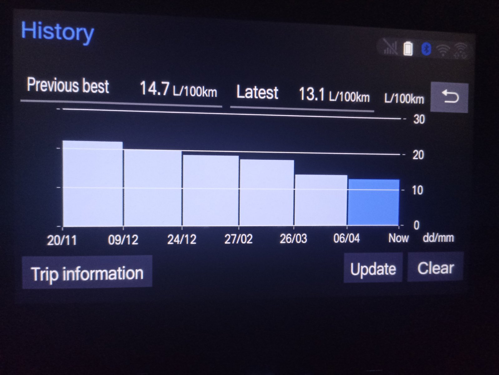

Сильный расход по трассе. Я укладываюсь в 9-10 если скорость до 120 и на круизе. Согласен с автором отработки, что бензина это масло переварило много.  Я со своими 6 литрами в картере, пришёл к тому, что 800+- литров топлива и на слив масло.  Зимой это максимум 4000 км, летом 6500-7000км.  Да и при небольшой цене масла, грех его не сменить чуть раньше. Спасибо за отработку.
Раскрыть
Даже у меня по трассе не бывает меньше 10 литров Аи92 на сотню на 1GR-FE, тем более на таких скоростях.
Это если я говорю о больших участках трассы, вплоть до 1 100 км за день.

Euro  больше 500 не ходил за день. На круизе при 110 км, примерно 1600 оборотов мотора. И хай люкс немного легче прадика.
