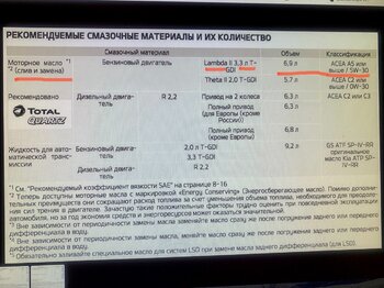

Выбор моторного масла для Киа Stinger Gt 370 л.с. двигатель HYUNDAI-KIA G6DP 3.3 T-GDI
1.Автомобиль Киа Stinger Gt 370 лс 2019 года выпуска, левый руль, оф.  дилерский  РФ, на гарантии до 2025 года, пробег на апрель 2024- 53 тыс.км
2. Двигатель  G6DP 3.3 T-GDI бензин, октановое число по исследовательскому методу 95 и выше,  степень сжатия 10.
3. Заправочный объем масла 6,9 л.
4. Город  Санкт-Петербург, Лен область (морозы  ср.до-25, жара ср. до +30) высокая влажность 80-90% , дожди, частые переходы через 0гр., мокрый снег 7-8 мес. в году.
5.Режим эксплуатации 85% трасса, 15 % город.
6.Интервал замены масла  7, 5 тыс. км или пол года , что наступит раньше.
7. Катализатор штатный. Экологический класс Евро-5
8. Доступны многие  масла разной ценовой категории,  в том числе серый импорт.
9. Производитель рекомендует масло АСЕА А5 или выше / 5W-30.  Изначально у дилеров был прописан  TOTAL Quartz  5W-30, А5/В5  .В зарубежных мануалах на  киа.com   рекомендовано     TOTAL Quartz,    АPI SM/ ILSAC GF-4or above
 На сегодняшний день оф сайт Киа.ру прописывает для данных двигателей масло :
- LEMARC QUALARD 9 HK A5/B5 5W-30,
- S-OIL 7 GOLD #9 A5/B5 5W-30,
дилерами киа так же предлагается  масло Лукойл GENESIS SPECIAL   5W30   A5/В5  API SL/CF
 В чатах часто пишут что используют  масло  - Hyundai/Kia Turbo SYN Gasoline 5W-30 синтетика  ACEA:A5 /ILSAC:GF-3 (есть подделки)
Какое масло из дилерских   будет оптимальным для данного двигателя с учетом условий его эксплуатации?
Какое возможно другое масло предпочтительнее для данного двигателя?
