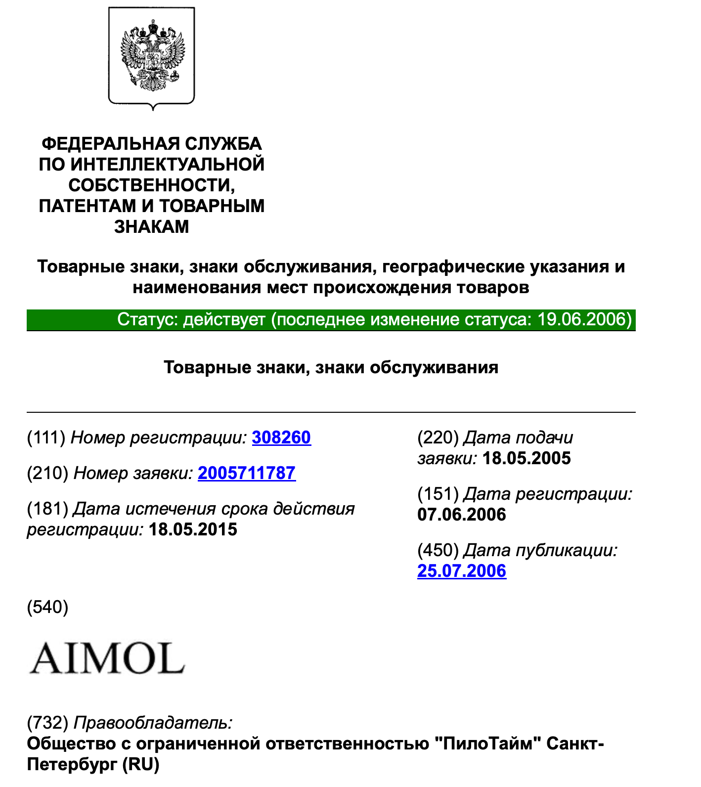

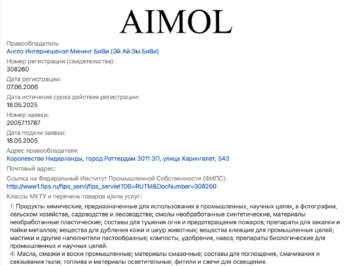

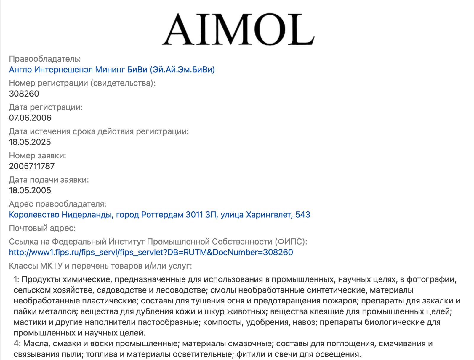

Торговый знак зарегистрирован в 2006г Нидерландах, правообладатель Общество с ограниченной ответственностью "ПилоТайм" Санкт-Петербург
Снимок экрана 2024-04-23 в 21.07.09.pngСнимок экрана 2024-04-23 в 21.09.18.png
