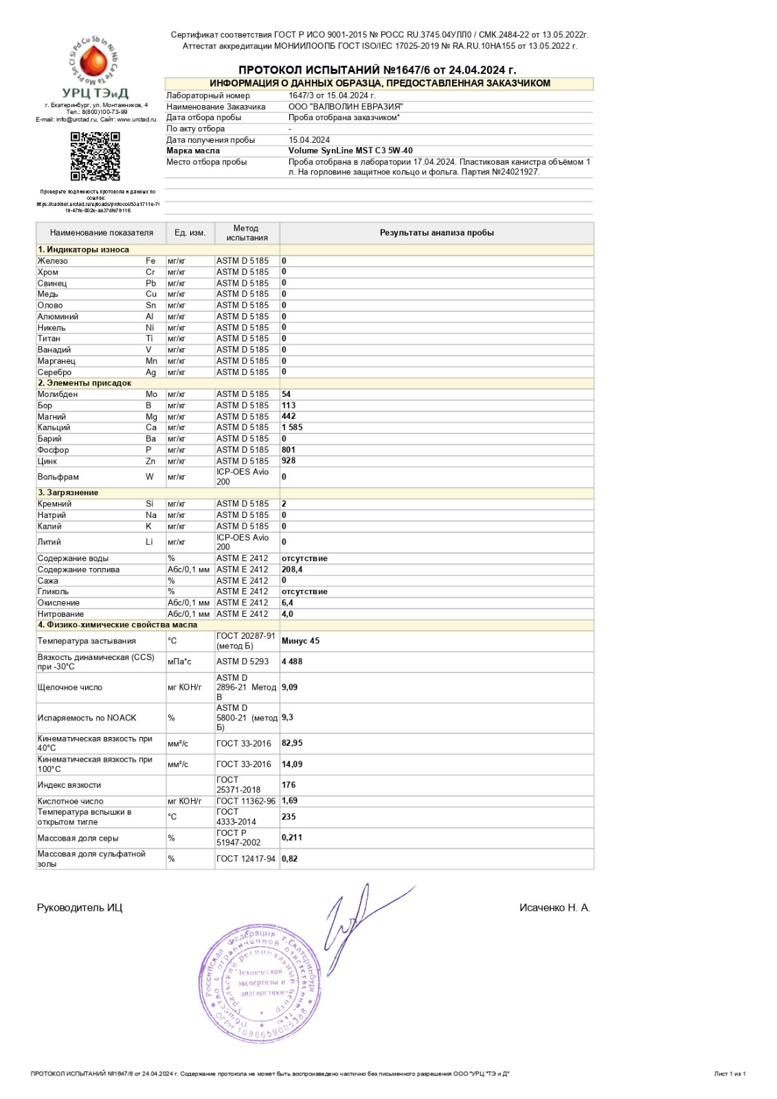

Volume Synline MST C3 5W-40 свежее
Анализ проводил официальный представитель Volume.
748746019_1647_624_04.2024_VolumeSynLineMSTC35W-40_page-0001.thumb.jpg.0cc70b37e0da14f466840f018da139e2.jpgIMG_20240410_115950.jpgIMG_20240410_120000.jpg
Масло заявлено как: API SP/CF; ACEA C3; MB 229.51; BMW LL-04 < 2019; GM Dexos 2; Ford WSS-M2C917-A; Porsche A40; VW 505 00/505 01
563177031_1647-3VolumeSynLineMSTC35W-40.thumb.png.d2ef1265ea94d3f206bc1e467671423f.png
1 литр - VL72401
4 литра - VL72402
200 литров - VL72406
Изменено пользователем Volume Official
Не обычный пакет присадок для этого стандарта и вязкости :)
Поискал не нашел что за пакет присадок такой, хотя ощущение такое что знакомый до боли :)
В 5w30 с дисперсантами порядок, а тут их столько, будто перед нами Ильсак, в чем причина?
