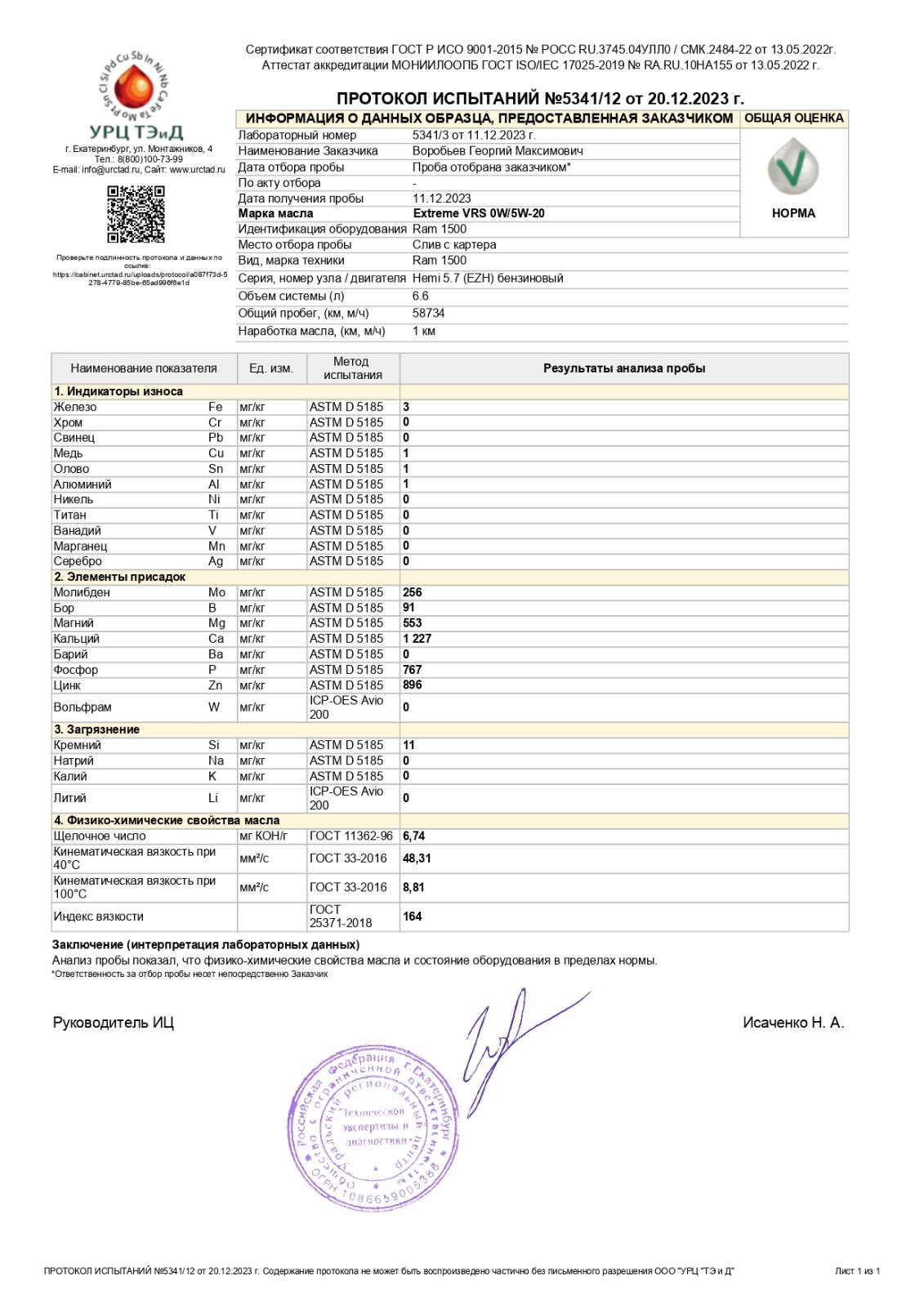

Extreme VRS 0\5W-20 GTZ отработка на Dodge RAM 1500 5.7 после 4531 км
Extreme VRS 0\5W-20 GTZ отработка на Dodge RAM 1500 5.7 после 4531км
Масло: Extreme VRS GTZ 0\5w-20
Автомобиль: RAM 1500 2020(5.7 HEMI ezh) АКПП
Общий пробег на одометре: 63 264 км к концу интервала.
Пробег на масле: 4531 км
Моточасы: 124 м\ч
Средняя скорость: 36.5 км\ч
Израсходованное топливо:  примерно 720 литров+- 25л (средний расход 15.5 л./100 км)
Доливки масла: 50мл
Присутствие отложений в двигателе ДО: нет
Присутствие отложений в двигателе ПОСЛЕ: нет
Автозапуск по времени: за 10-15 минут до поездки
Наличие чип-тюнинга: нет
ГРМ: цепь
Предпусковые подогревы: нет
Период эксплуатации: 03.12.23-31.03.24
Срок эксплуатации: 3 месяца
Топливо:  Роснефть. АИ-95
Режимы: 50% город , 50% трасса.
Фильтр масляный: Luberfiner
Фильтр воздушный: Luberfiner
Марка антифриза: LiquiMoly G12+
Объем заливаемого масла: 6.6 литра
Отбор масла: слив через пробку картера
Отбор масла проходил с горячего или холодного двигателя?: с горячего
Промывка промывочным маслом: нет
Присадки: нет
Сейчас залито: Aimol ProLine V 5w-30
Что было до этого масла: ZIC TOP 0W-30
Extreme VRS 0w-20 GTZ(PAO/AN/POE)
Extreme VRS 0\5W-30 GTJ (PAO\AN\POE)
Extreme VRL 5W-30 LJ (PAO\VHVI\POE)
ZIC TOP 5w-30
ZIC TOP 0w-30
1941430185_58734.thumb.jpg.4c7d913cc04febdeebb503c3bdfb10c8.jpg1497678844_63264.thumb.jpg.d5d2fac222afc16ecfb86aaf20b2176c.jpg
Грамотно сделал анализ, видно чистую работу двигателя без смешений с несливаемым остатком. Так и дает он железо с медью.
torcon Тут было много прогревов, старт стопов много, Щас глянем как Акционный Aimol проедет, но в следующем будет больше трассы , чем города.
Как я понимаю это Extreme с приставкой GTZ был? По вязкости хорошо себя ведет не просаживается - но еще и рано конечно, это на длительных пробегах.
Нужно 250мч откатать на нем, но я тебе уже это говорил :)

да я планировал 200 м\ч откатать, но пришло акционное масло и поменял его, а до 200 часов я долго бы катал.
  26.04.2024 в 06:17, torcon сказал:
Раскрыть
да он самый.
Woody331 а тогда понятно :)

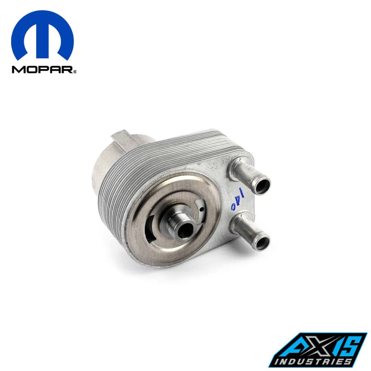

Я так понимаю вот эта штука у тебя постоянно дает медь. Engine Oil Cooler - 05037523AB
torcon да именно она, только не понятно через какой промежуток времени она перестанет ее давать.
Woody331 радиаторы масла которые изнутри медные, сверху луженые обычно всю жизнь мотора дают медь. В жару и лето больше, зимой меньше. Но у меня мало статистики что бы утверждено говорить об этом.
