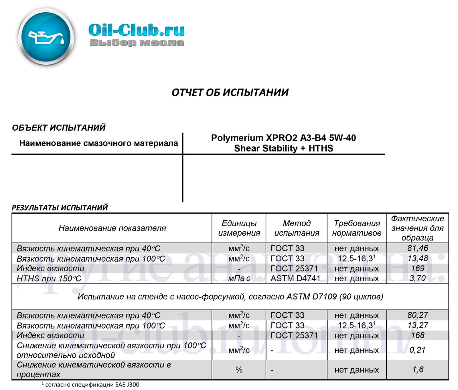

Для полноты картины не хватает, кмк.
1995272395_PolymeriumXPRO2A3-B45W-40ShearStability-HTHS.jpg.d4f3f2bd778d6a1db8b64679d6b32ba7.thumb.jpg.26f0de4bf84dd25d10d14f84168fcb58.jpg
Вязкость конечно не моя, но отслеживается стабильность и характер всей линейки xpro2.
B не упал, и иже с ним Са красивый.
Глядя на большое окисление, вспоминаю '16-19гг japan oil 0w20 Perfect и Arrow.
Отличный импортозаменитель, туда где ещё льют w40.
Цена хорошечная, и за Noack с не 13,3%:yes:.
