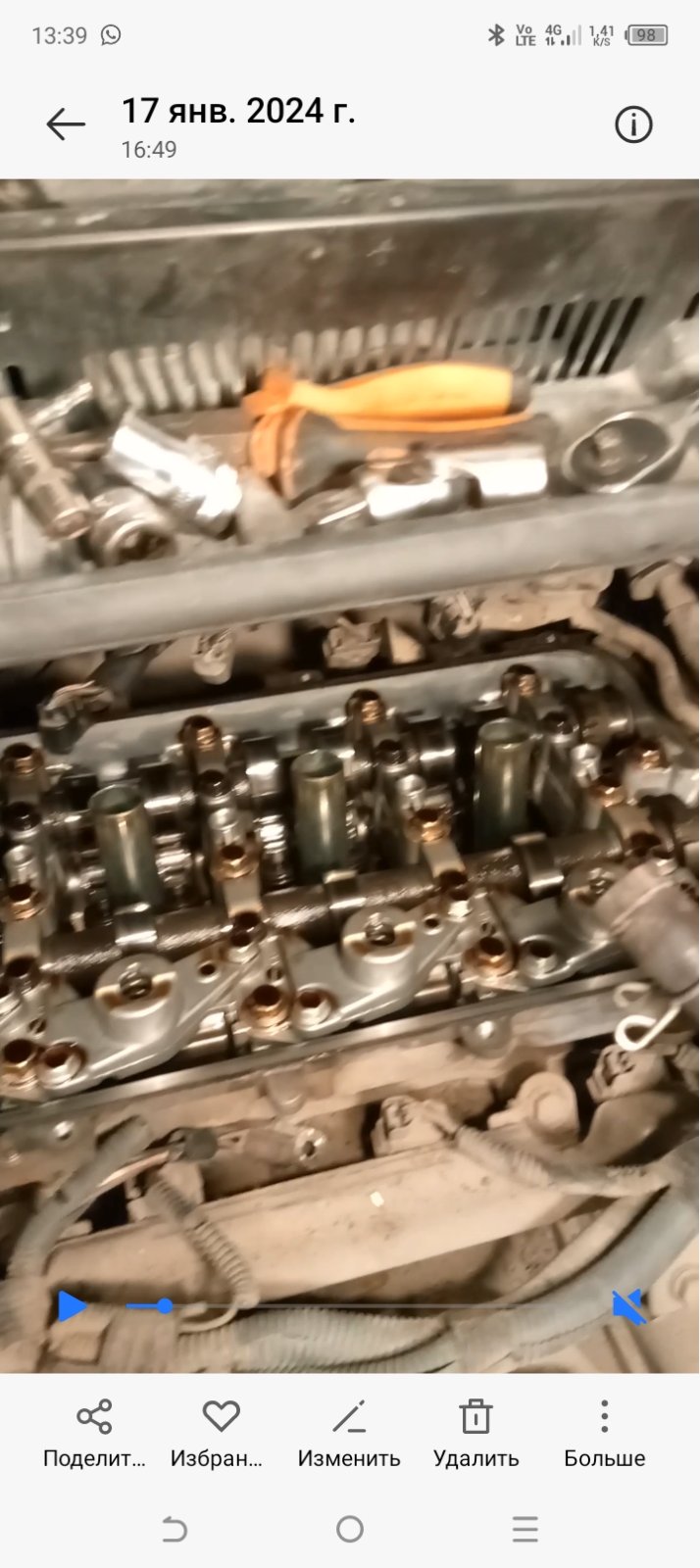

Пробег 150 тыс км. Ездил 5w30 idemitsu zepro затем 0w30 также idemitsu.
 Заметил после каждой замены масла, пропускает прокладка клапанной крышки. Решено было заменить прокладку. Внутри металл оказался чистым.

26.04.2024 в 16:06, ОлегЯкутия сказал:
Каждые 5 тыс км меняю масло, но учтите зимой мы не глушим автомобиль, по факту моточасов больше, город не большой но машин много, двигаемся в основном в пробке.
 Двигатель 1.8 л. 2ZR-FAE. Честный японец, праворульный автомобиль Toyota wish.
Вишей видел только с 1zz-fe 1,8л.
В твоём случае по картинкам сразу понял, что это более свежий Виш с другим двиглом.
По внутрянке отлично, не особо часто после пакемонов такое бывает
