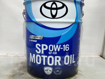

Mekan А что вы нам не сообщили, что ваш мотор живет по циклу Аткинсона либо Миллера? Это так, или нет?
Я забираю свои слова обратно (рекомендация 0w-20), вашему мотору прописана 0w-16 круглый год. Точка.

  01.05.2024 в 06:09, engineering_room41 сказал:
Mekan А что вы нам не сообщили, что ваш мотор живет по циклу Аткинсона?
Я забираю свои слова обратно (рекомендация 0w-20), вашему мотору прописана 0W-16 круглый год. Точка.
Раскрыть
Разница в 1 Сст что-то решает ?
