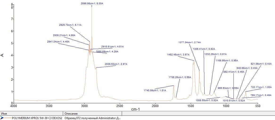

Polymerium XPRO1 5W-30 C3 Dexos 2 свежее 2024

  01.05.2024 в 02:48, Gloryk сказал:
Темп застывания -37!? Ну очень мало для 5w...
Раскрыть
А зачем в -37  5W ?   Там уже 0W надо .
Раскрыть
При этом в 5w оно влетает с запасом: ccs(-30) = 5030мПа*с
А что там ниже -30 уже не шибко важно, так как оно в такие морозы не рекомендуется.
Зато вспышка и НОАК отличные для 30-ки. У иных 40-вок на кряке хуже.
Или надо было более жидкую базу сильнее напичкать загустителем? Обычно наоборот народ от разогнанных масел сторонится.
Хотя о вкусах не спорят...
