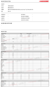

  30.04.2024 в 12:30, antares8714 сказал:
Также он содержит 1-5% ПАГ (PAG)?
Раскрыть
Да, похоже на то, что это своего рода аналог Ксенум XPG
