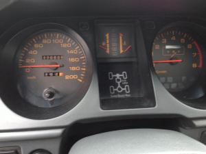

Щас фото листал и увидел этот аппарат. Пробег 270000 км. 21 исполнилось этому старечку :) Туда заливал 2 раза в АКПП. Здесь могу уверенно сказать коробка просто отлично стала работать, поэтому и второй раз залил.
Продал, за авто всегда ухаживаю, новый хозяин периодически звонит и благодарит за авто :)

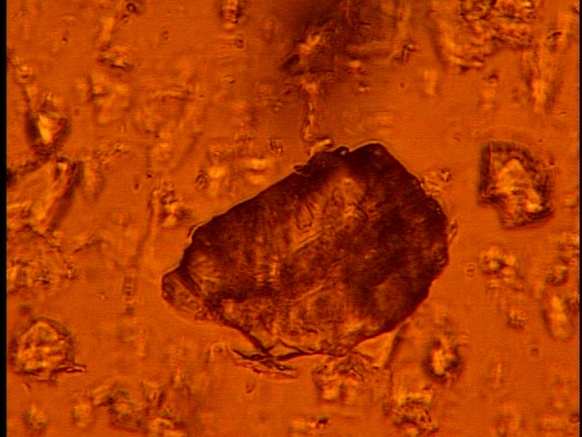

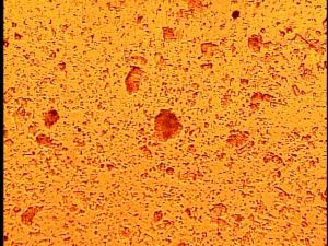

Сегодня дорвался до микроскопа, и посмотрел на каплю сабжа. Прикольно скажу я вам. Оборудование позволяет измерять но офт криво стоял и не довелось, поздно сообразил что надо было волос рядом приложить, для понимания масштаба самых крупных частей.
Весь состав усыпан по виду битым стеклом, причем осадок темный на дне это не оно, т.к. минерал в масле почти прозрачен и его там прилично, прям по глубине капли несколько уровней.
И тут меня осенило: Если будет доступ к девайсу, создам тему и туда микромир отработок двс. акпп, присадок ГМТ и металлплак и т.д.
