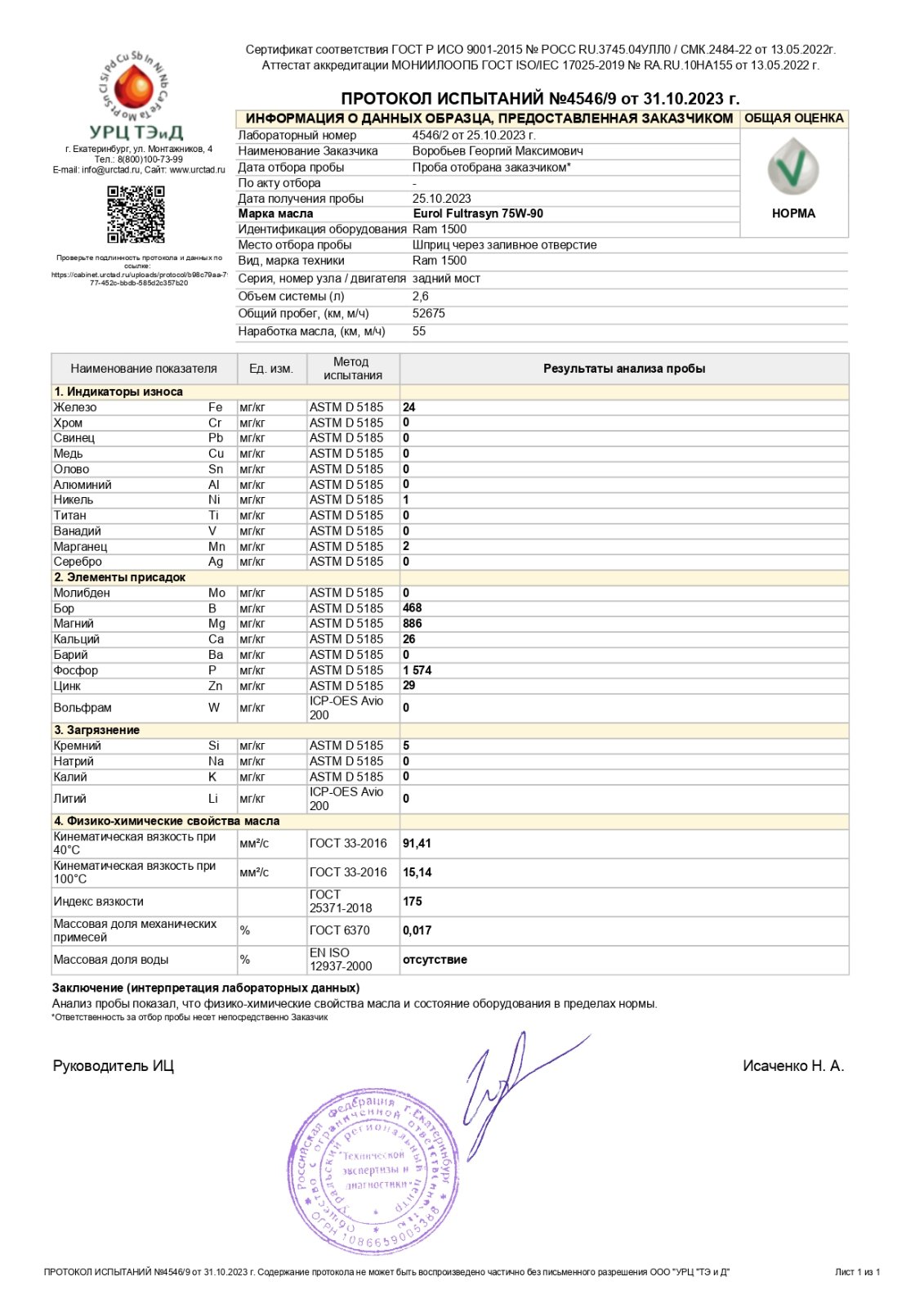

Популярное сообщение Woody331 417 Опубликовано: 2 мая 2024 Популярное сообщение Поделиться Опубликовано: 2 мая 2024 Масло трансмиссионнное: Eurol Fultransyn 75w-90 GL4\5 Автомобиль: Ram 1500 5.7 HEMI 2020 Общий пробег на одометре: 63 920 км Пробег на масле: 11 300 км Срок эксплуатации: 11 октября 23г-13 апреля 24г (6 месяцев) Режимы: Трасса 50%,город 40%,горы 10%. Объем заливаемого масла: 2.6л без блокировки заднего диференциалла Отбор масла: Слив через сливное отверстие. Присадки: не добавлял. Сейчас залито: Castrol Transmax 75w-140 Предыдущий анализ: Polymerium Xtrance 75w-140 GL5 55 км 11 300 км 5 Ссылка на сообщение
Популярное сообщение Woody331 417 Опубликовано: 12 мая 2024 Автор Популярное сообщение Поделиться Опубликовано: 12 мая 2024 09.05.2024 в 02:12, wrighty сказал: 09.05.2024 в 01:56, torcon сказал: Оно с 24,8 просело до 10.7 за 21380км. Это к теме не относится. А в теме данного масла пробег 11300 км. Только не понимаю, зачем было сливать на таком пробеге? Это к теме относится, я для этого и делал анализ масла, чтобы сравнить эти масла на просадку вязкости и износ пускай даже с таким пробегом. Плюс в предыдущем анализе с ssangyoung kyron xtrance2 75w-90 прозвучала такая фраза, что вязкость не главное, главное пакет присадок , вот я и убедился , что вязкость играет очень большую роль в таких узлах. Масло заменил на 75w-140 по причине поездки на юг с тяжелым прицепом ( 3200 кг). Непонятного ничего нет. 5 Ссылка на сообщение
SL1 5 133 Опубликовано: 12 мая 2024 Поделиться Опубликовано: 12 мая 2024 Woody331 Думаю, что не только вязкость, а все в комплексе, может и технология, и сами присадки повлияли. Вообще, больше всего могло повлиять пенообразование, о котором Вы писали раньше. Ссылка на сообщение
Woody331 417 Опубликовано: 12 мая 2024 Автор Поделиться Опубликовано: 12 мая 2024 SL1 15 минут назад, SL1 сказал: Думаю, что не только вязкость, а все в комплексе, может и технология, и сами присадки повлияли. Вообще, больше всего могло повлиять пенообразование, о котором Вы писали раньше. Все возможно. я сделал анализ данного масла увидел и понял, что масло Eurol отлично работает в данных узлах и вероятнее всего буду использовать его дальше. 4 Ссылка на сообщение

Woody331 417 Опубликовано: 16 октября 2024 Автор Поделиться Опубликовано: 16 октября 2024 torcon AlexGel Анализ с заднего моста готов. 3 Ссылка на сообщение
