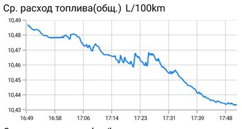

Расход по трассе стал меньше. Факт!
Armactiv стал проявляться не сразу. PLM усилил экономическую составляющую, динамичность в движе лучше.
Если IZEM душевное масло, то это упругое получилось.
Screenshot_2024-05-02-12-57-23-492_com_ovz.carscanner-edit.thumb.jpg.ed5ef59fb6b291a7006ec8dacdc50847.jpg
Screenshot_2024-05-02-12-58-12-497_com_ovz.carscanner-edit.thumb.jpg.4500c74e95874715ded4270d5ffdc78f.jpg

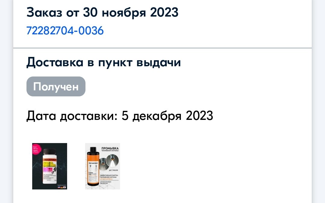

Mefistоf Recovery Long time 2шт покупал 05.12.23г, вместе с промывкой от Polymerium...
Screenshot_2024-05-02-13-32-25-629_ru_ozon_app.android-edit.thumb.jpg.d30b933508bcd6a561f08049789f912a.jpg

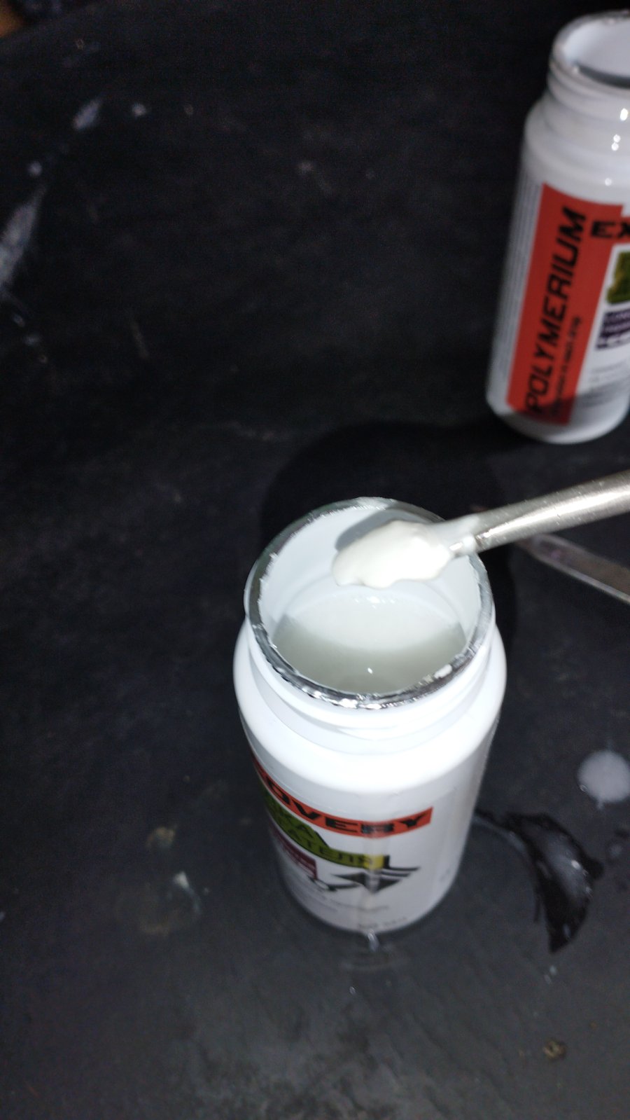

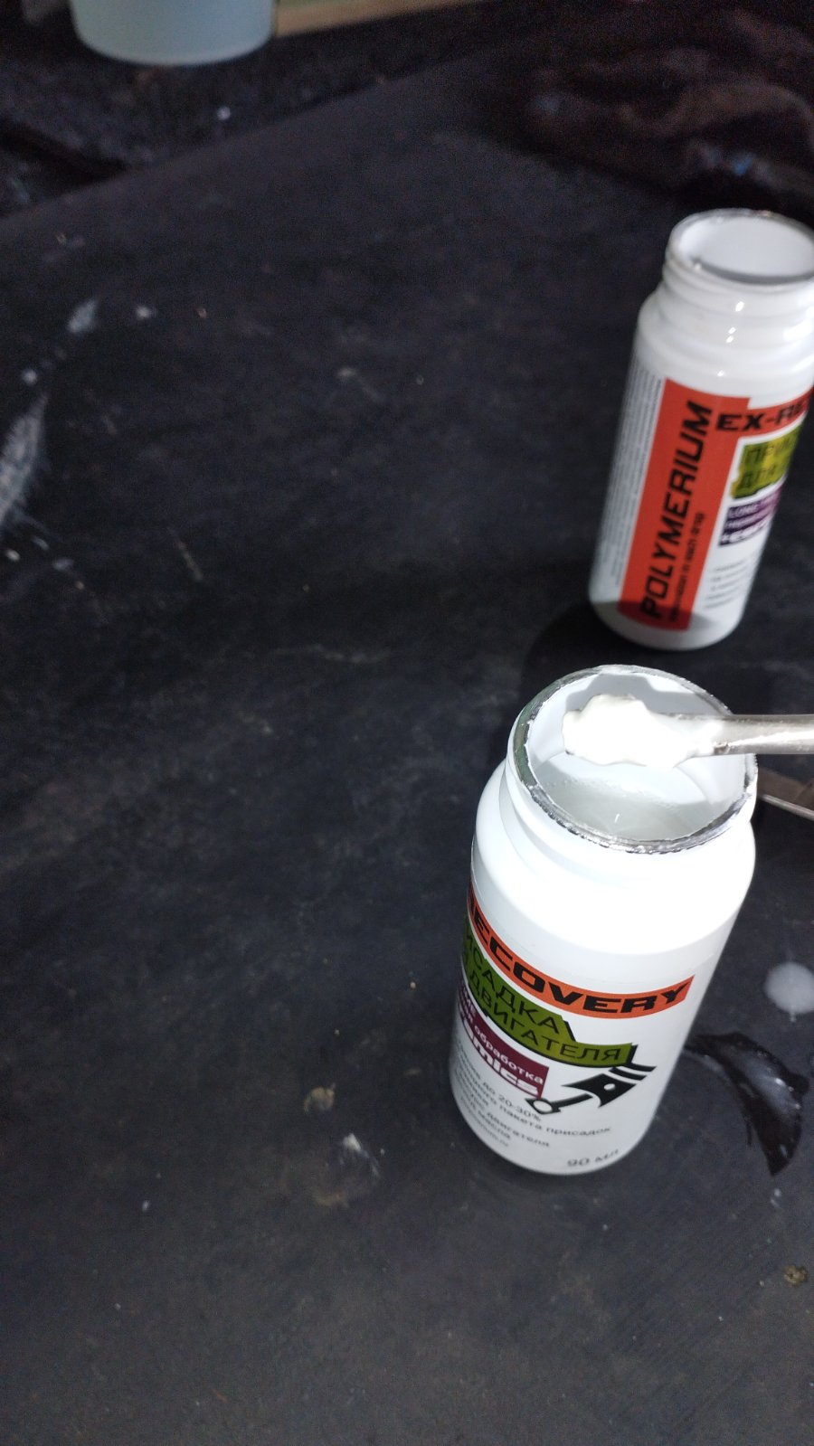

А вот для long time нужно больше времени теребонькать чтоб размешалось.
IMG_20240402_164024.thumb.jpg.a71ab65def0741009983be6053632e07.jpgIMG_20240402_163946.thumb.jpg.d3eda35088d082bae5af432fa6616fed.jpgIMG_20240402_163911.thumb.jpg.244b55b2dd90470613473665e520d5ac.jpg
Я заливал масло и перемешивал железной отверткой, получилось за 2мин.
