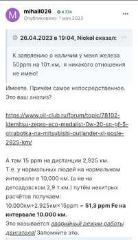

Припоминаю чудное знамение:- 10000:8060x19= 23,57 Fe, и чо? хде полста с тебЯ?
я Незнаю почему меня цепляются и Лосяшь и ПашаФейсконтроль, но начало было круть!!!

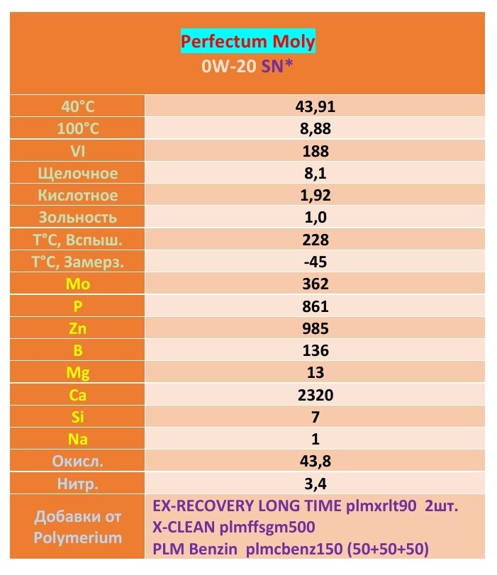

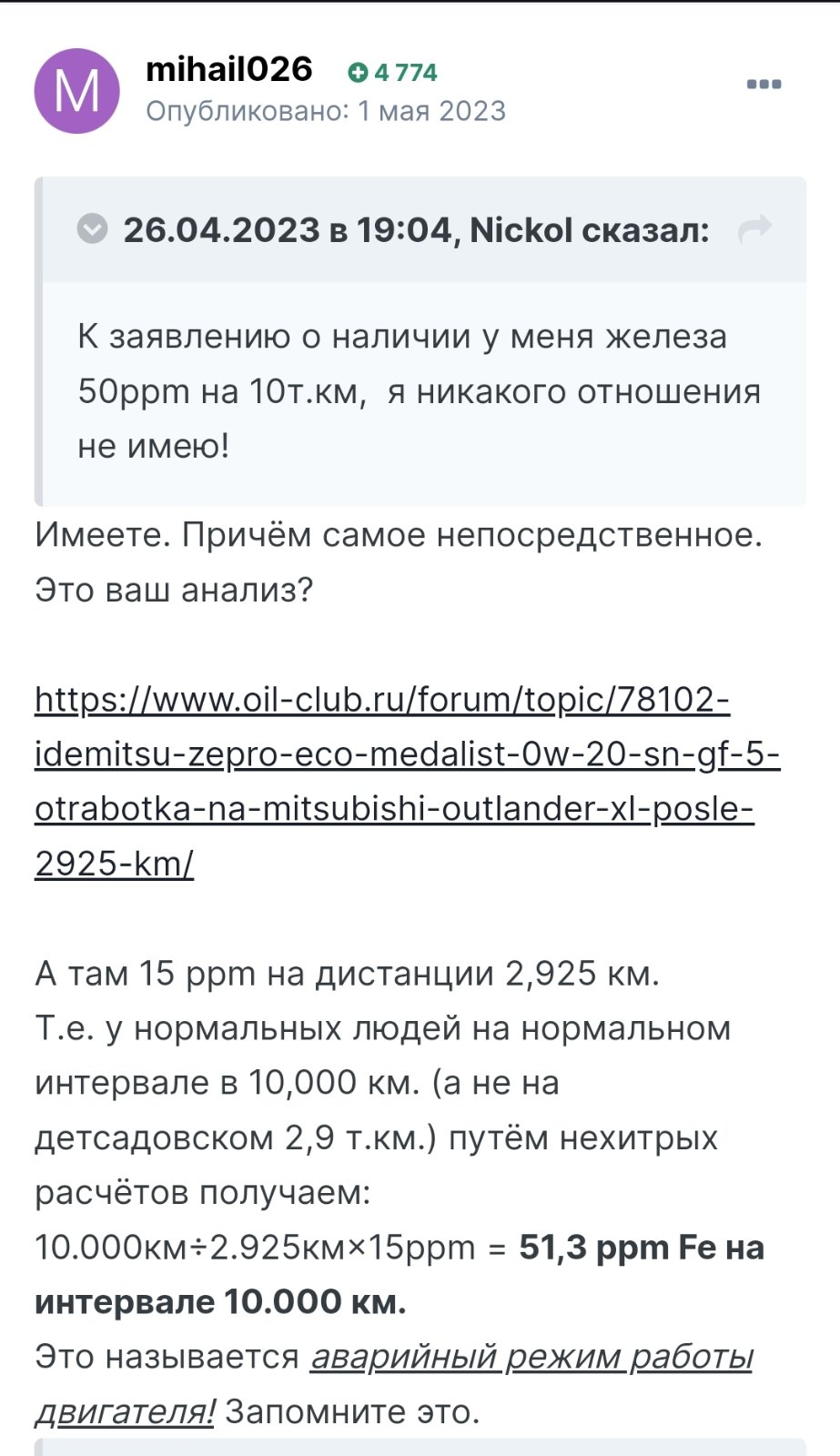

Nickol сначала я послушаю вашу версию о 27ppm на прошлом пробеге 2,5 т.км. и нынешними 20ppm после 8 т.км.
Как так получилось? Сможете без идиотизма это объяснить?
Причём нынешний анализ, прямо скажем, не является чем-то заслуживающим внимания, ниже среднего, типа вымученная тройка с минусом с летней отработкой на общественно-полезных работах в пределах землевладений преподавателя.
Понимаю что вас веретёнщики покусали, но чтобы познать истину, следует смотреть шире на вязкость и допуски, но вы этого не хотите, поэтому вообще неинтересно.
Как так получилось? Сможете без идиотизма это объяснить? ...
Мне сложно добавить объяснений про fe 27ppm в прошлом. Они сказаны до меня- не сливайка+ не промывка+дубовый gtl. Потом были промывки, поэтому дальше 27 нет. izem после  2х замен, у последней 2 зимы и также скачок в fe, т.е. накопление продуктов и элементов износа.
Так-то 4B11 mivec - убийца масла, даже, если нитрация норм и кисл.щел.баланс, то с увеличением пробега fe и копится, и увеличивается. Если хотите, то я номеренно для Вас увеличил пробег. Рассмотрев-пересмотрев ширее и другие отработки с mitsubishi и с др. вязкостями, не 0w20, тенденция увы такова.
Посмотрим, какая будет следующая отработка, она после промывки будет.
Спасибо за безидиотизм.:hi:

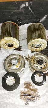

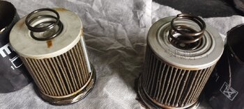

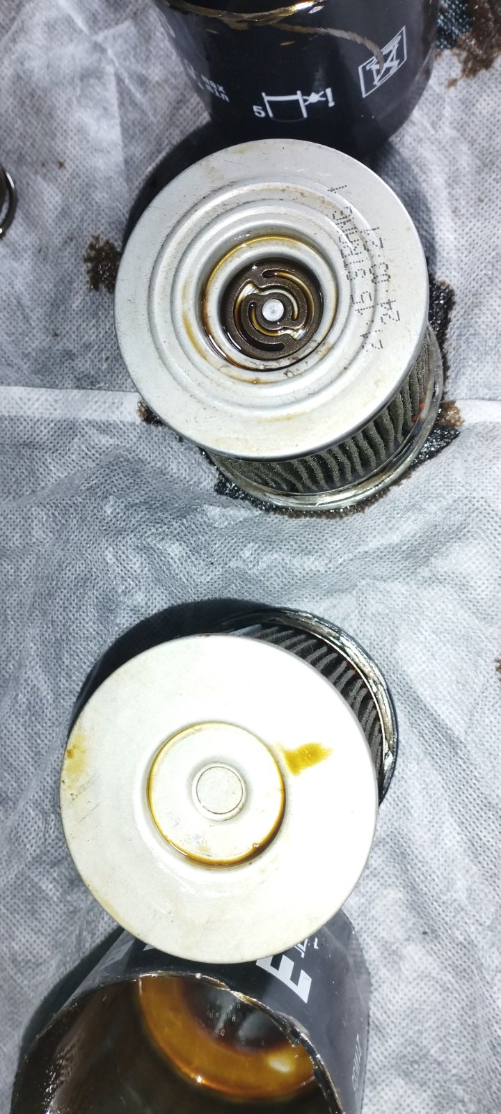

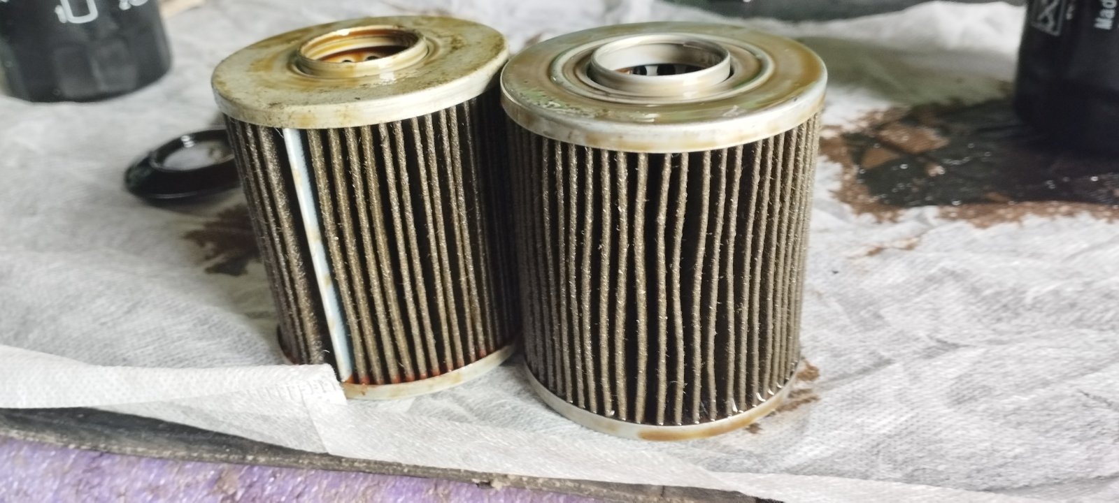

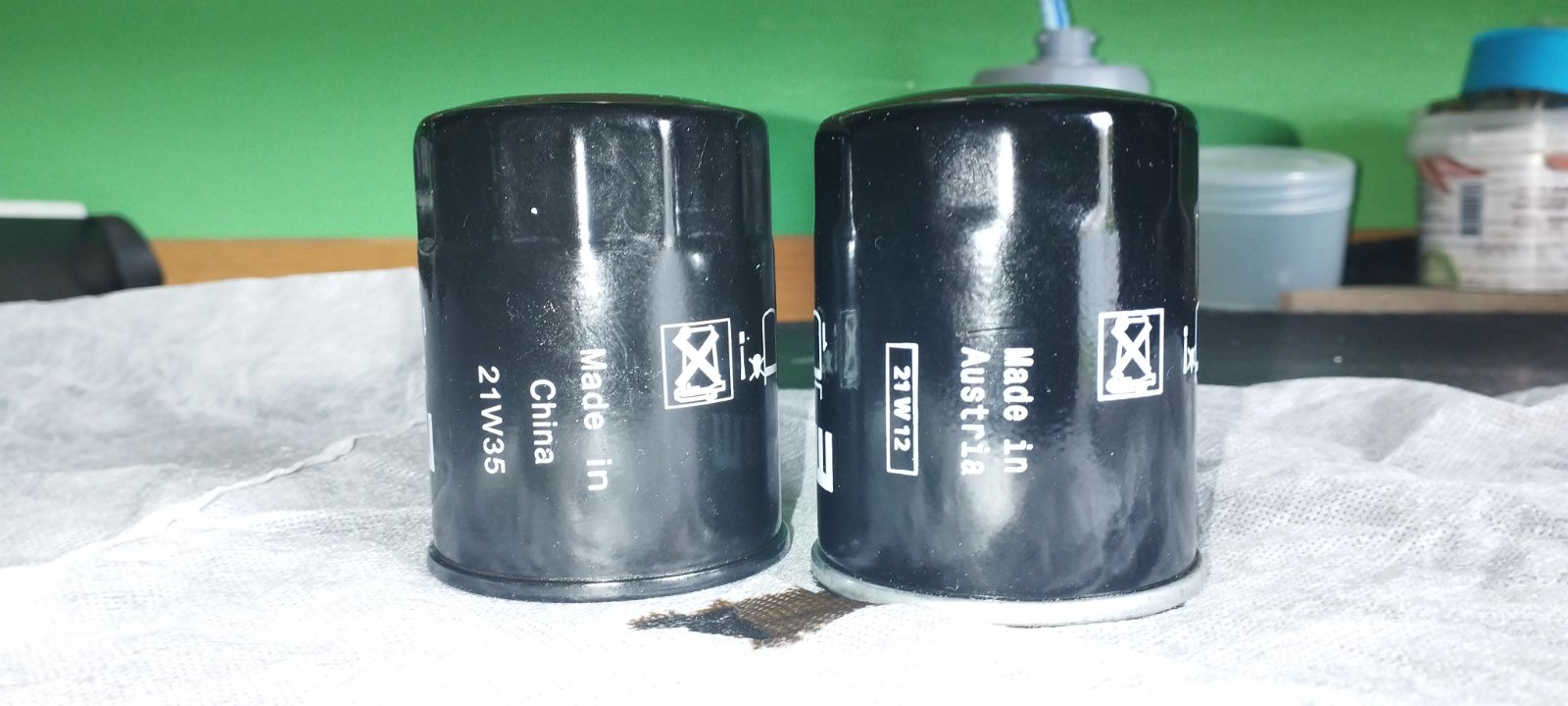

Screenshot_2024-05-08-06-11-25-287_ru_ozon_app.android-edit.thumb.jpg.12009f2b1f918b6ab333394e213cfd4a.jpg

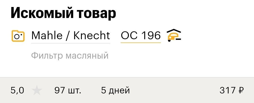

Фильтр OC196 использовал в 4B11 всегда, и только его. Что-то другое искать/выбирать - время на ветер.
Ну, и цена вопроса, традиционно, вот прям щаZ...

07.05.2024 в 13:44, Nickol сказал:

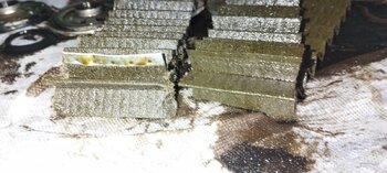

А Вас господа, @Shamhoon и @Владимир09, я приглашаю персонально, и Вы знаете почему!
Напомните, уважаемый. Что-то я запамятовал.. :pardon:
6 часов назад, Shamhoon сказал:

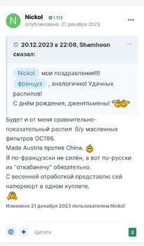

Когда-то здесь, давным-давно,
Окрытку на ДР прочёл я от тебя.
И в ней попутно рассмотрел
Твой интерес к распилам фильтра.
И в благодарность тут же
Анонс озвучен от меня,

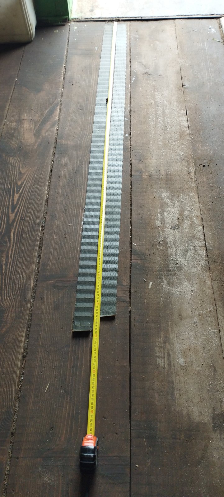

Что мой распил конечно будет,:new_russian:
Но не французким.:pardon:
И только Вы,
С @Владимир09вдвоём,
Мне стрелку вверх тогда забили,
Пред вами давиче держал ответ,
Сравнив два фильтра
Распилом никазистым.:hi:
