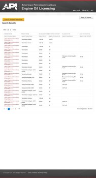

По факту это продукт Синтек групп.
Но зарегистрирован бренд Takayama на Japan Chemical Innovations Corporation K.K., благодаря чему имеет возможность получать лицензию API.
Цитата
В связи с ограничениями на финансовую и деловую деятельность, введенными правительствами США и России, API прекратила предлагать услуги по сертификации на территории Российской Федерации с 17 марта 2022 года.
Изменено пользователем kos7500
16.07.2024 в 12:34, kos7500 сказал:
Добрый день.
Не знал. Спасибо за пояснение.

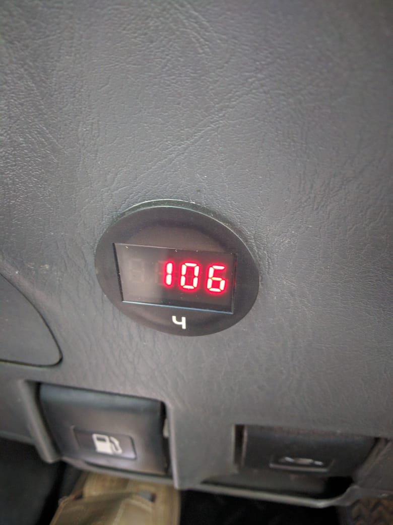

Можно не считать, я повесил приблуду потому что всё время пользуюсь автозапуском, работает только после запуска двигателя, с моим трафиком (город) 150 моточасов самое то.
Изменено пользователем Dikman
07.09.2024 в 17:23, Dikman сказал:
Спасибо. Подумаю. Пока по километражу.
