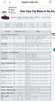

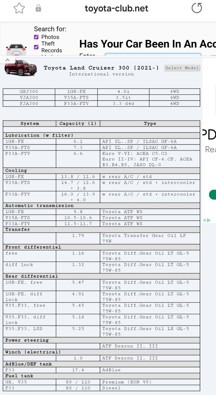

  05.05.2024 в 13:21, martok сказал:
Я не развиваю, я говорю, что Илсак достаточно для любого двигателя. Результы анализов это подтверждают
Раскрыть
Вы очень правильно сделали, когда исправили свое сообщение в котором утверждали рекомендации Тойоты  использовать ILSAC для дизельного двигателя Лэнд Крузер. Ну, да ладно, все равно дам картинки
1935944896_Screenshot_20240505_163924_SamsungInternet.thumb.jpg.bbeb77cd7ac44c912dade61f7284d830.jpg1986019862_Screenshot_20240505_164901_AcrobatforSamsung.thumb.jpg.929e2313a7d6c73b08b0137dcb4bb2bb.jpg2099934405_Screenshot_20240505_164909_AcrobatforSamsung.thumb.jpg.66d2cd4603d6d0656805a715dd1d4b9f.jpg
И в связи с этим, когда мы разобрались, что ILSAC не для дизелей, и Мобил тут ничего не гарантирует, зачем в этой теме ILSAC?
