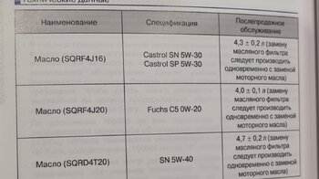

skorp777 , прикол что именно 0w-20 C5 прописано в книжке к этому мотору. И тогда вопрос, Вэлволайн не очень или в принципе С5 не алё?

Двигатель ещё новый, обычно до тыс 20-25 точно лезут элементы притирки мотора.
Но вообще я бы попробовал что нибудь из масел с допуском 504/507, этот допуск специально был разработан для турбо GDI моторов и считается крепким вариантом для такого типа двигателей, ну и на практике масла с таким допуском отрабатывают отлично.
Конечно сейчас и в сами Фольцы рекомендация 0W-20 с допуском 508, но сейчас у самого такой тип мотора, но чет мыслей залить 0W-20 не возникло, залил ZIC Zero 30, как некий оптимальный вариант и не жир и не жижа.
