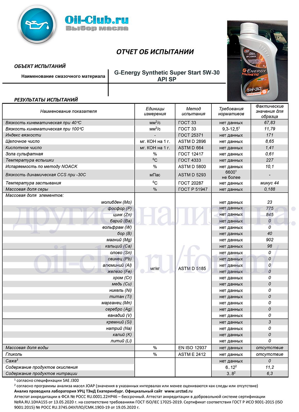

G-Energy Super Start 5W-30 отработка на Land Rover Discovery после 6500км
Ничего себе вольфрама от Вандербильта, первый раз столько вижу. И что тише стало? :)
1 минуту назад, torcon сказал:
Самый бестолковый элемент вроде.
Интересно, а где кальций?!
Субъективно не то чтоб тише (он и так тихий мотор, относительно ом642), а как то мягче что ли
SaintBeaver в других маслах
547889572_G-EnergySyntheticSuperStart5W-30APISP2022(VOABASE).jpg.8bf9455c7e769e0643ec986f2ccf5ec3.thumb.jpg.7047e49f0d985ccaafdaf2702a28d291.jpg
Изменено пользователем MuxauJI
2 минуты назад, SaintBeaver сказал:
Так в этом пакете кальция и так не много
2 минуты назад, JhonSilver сказал:
Кальция 98 в свежем, а то что его в отработке больше так это присадка от ruseff промывка двигателя engine fluse 200km в ней кальция дохрена и больше
2 минуты назад, Lobshter сказал:
Можно катать 7500км смело и не париться. 10к в вашем режиме многовато будет.
Не знаю, я 250часов и на смену
Машина с Кореи а у нее регламент ТО 32000км стоит, думаю через год отмоется после таких регаламентов если буду менять каждые 6500км
17 минут назад, JhonSilver сказал:
Отмыв - это 150 и менее моточасов, 250 и больше это уже загаживание опять
5 минут назад, SaintBeaver сказал:
Ну я первую замену делал через 1200км и потом через 6500км с промывками
По сравнению с прошлой отработкой, ничего вроде бы от вольфрамовой присадки не изменилось.
У тебя картер с маслом 7 литров, можно было и 350мч ИМХО ездить.
Вот считай у тебя сейчас щелочное 4.82мгКОН. У свежего масла 8,65, если протестировать это свежее масло методом для отработки (примерно конечно) будет 7. То есть щелочное опустилось с 7 до 4.82 за 250мч. Это сколько оно еще опускаться будет до 2.5? :) Но конечно щелочное это еще не все, важная набитость масла сажей, вязкость итд.
Такое кол-во железа - в предыдущей отработке тоже - норм для этого мотора?
Да похоже что да, вот отработка с Injenium 2.0 https://www.oil-club.ru/forum/topic/42736-castrol-edge-turbo-diesel-0w-30-otrabotka-na-rangerover-evoque-posle-5000-km/
180мч железа 28ppm.
