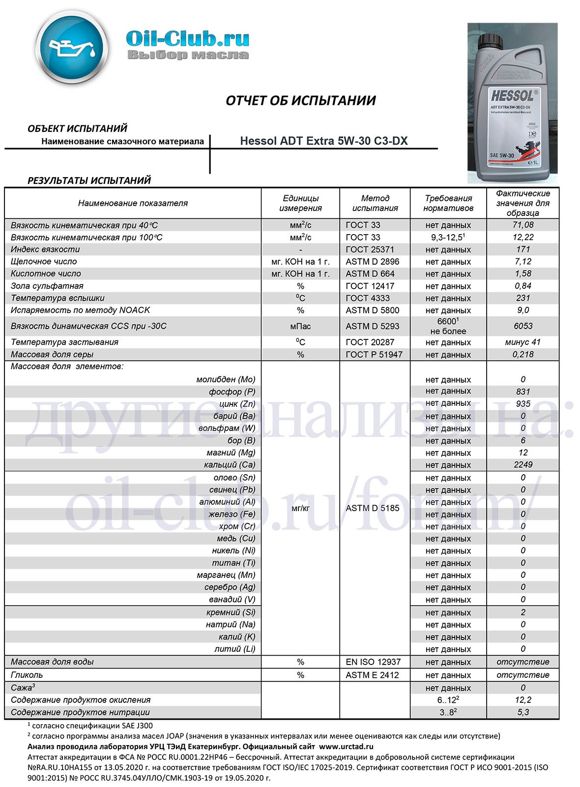

Пакет присадок Lubrizol c 229.52. Эхх раньше Танеко было на этом пакете

Удивительно как еще фанаты молибдена не высказались по поводу отсутствия такового))
Lubrizol идёт другим путём, не молибденовым)

на счет отсутствия молибдена в составе, немного затронул в описании масла. Скорее всего Lubrziol здесь использует модификатор трения, так как спецификация MB 229.52 по сравнению с MB 229.51 это еще и снижение экономии топлива. Но без главного повара мы это вряд ли узнаем :) Когда я тестил коэффициент трения Castrol EDGE LL 5W-30 на Lubrizol с титаном (это был еще MB 229.51) - коэффициент был чуть чуть похуже, чем у Mobil1 ESP 5W-30 с молибденом.
