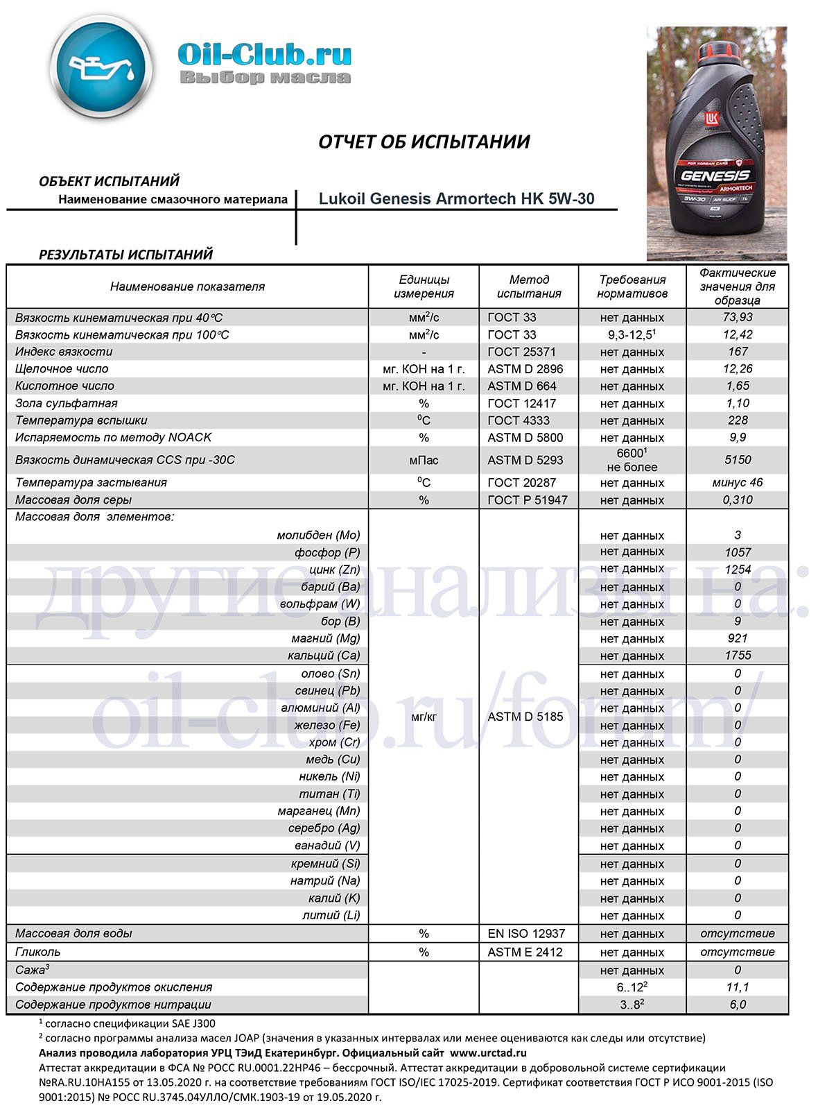

Lukoil Genesis Armortech HK 5W-30 свежее 2024

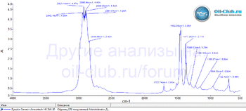

Масло стало другим, если сравнить анализ от 19 февраля 2020 года.
Изменено пользователем Проходящий мимо
1 минуту назад, Проходящий мимо сказал:
Масло стало другим, если сравнить анализ 2020 года.
Подскажите, а что за пакет присадок тут
1 минуту назад, Testis86 сказал:
Я в маслах не разбираюсь:blush:
Прямо 5W-38 по вязкости.
По современным временам "old school" какой-то...
Изменено пользователем FilAx
На свой LV пакет не походит, там у них все с молибденом кроме LV 1560. На LV2200 (API SL A5/B5) не походит - он с молибденом. Масло свежак январь 2024 год. Поэтому я сдаюсь :laugh:
Я его слепила из того, что было (с)
Ну серы много. Пакет? Не думаю, что минералка...
48 минут назад, kos7500 сказал:
У Лукойла каждый квартал другое масло ;)
Свечку держали?
42 минуты назад, FilAx сказал:
Так НК - это а3 и кв100 у него как у какого-нибудь g-energy active (а3) или с-оил голд (а3). Ранее наоборот НК у них было ниже 11сСт. Сейчас исправились.
