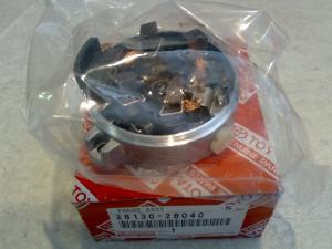

Расскажу свою историю.
РАВ4(3) 2006г., АКПП, 2 литра, пробег 146 тыс.км., ездит на нём жена.
Вчера поехала супруга по-делам за город, но далеко уехать не удалось.
Звонит с АЗС ближайшего посёлка и говорит: - залила бензин а завести машину не могу, ключ поворачиваю в положение 1 - загорается панель, поворачиваю в положение 2 - машина не издаёт никаких звуков, клемму снимала, по колесу стучала, стекло протирала... скажи мне что случилось и сколько будет стоить ремонт?
Я быстренько одеваю умное лицо и говорю:- причин может быть несколько, это и плохое топливо, и электрика, и электроника, топливо можно исключить, раз доехала до АЗС, то отъехать должна, т.к. в топливопроводе пару литров старого бензина плещется. Осталась электрика и электроника (супруга утром "прикуривала" машину соседки, может "мозги" заклинило.
Говорю ей, попроси на АЗС чтобы "прикурили", благо комплект проводов всегда в машине. АКБ VARTA BLUE DYNAMIC 60А. новый, ему и года нет, но мало-ли что, вдруг умер, на лампочки панели напряжения хватает, а на стартер нет. Перезванивает через 15 минут, никаких результатов, не прикуривается, машина молчит, посмотрели предохранители - внешне все целые.
... Через 2 часа супруга гордо на эвакуаторе заехала в автосервис. Ребята на СТО с юмором отметили интересный и нестандартный способ экономии денег на бензин
Рассказала им историю о бензине, прикуривании машины соседки, прикуривании своей машины, Подключили компьютер, диагностика не показала ни одной ошибки.
Узнав о пробеге мастер сказал что это скорее всего кончились щётки стартера, типа к 150-200 тыс.км. они умирают. После снятия и разбора стартера оказалось что он был прав.
Заменили эту деталь и вечером РАВ4ик бодро вёз супругу домой. Цена щеточного узла стартера вместе с крышкой - 370 рублей, знал бы - поменял заранее...
Вот думаю раз такое дело - а не поменять заодно щётки на генераторе?
Форумчане, у кого какой срок жизни щёток стартера и генератора? (в километрах)
