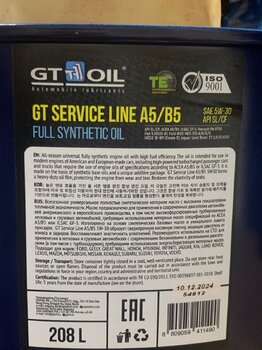

На фото тоже самое масло, что из поста? В целом что скажите про это масло, лучше/хуже оно будет Lukoil fd 5w30 на фокус 3 1.6 атмо?
BATKA этот вопрос задайте официальному представителю.
лучше или хуже покажет анализ отработки, если будет желание сделать такой ,то поговорите  с Hanval Rus
масло явно не хуже лука будет.
Golfreef то есть в целом можно смело заменить Лукойл armotech fd 5w30 этим масло? И не думать что оно будет хуже.
Пы.Сы масло с моего фото обходится в три копейки и никуда за ним ехать не надо.

Все продукты стараемся делать не хуже ....Масло GT OIL  наберает обороты в СТО  ,отзывы положительные . Надеюсь и у вас все сложиться хорошо .
тем более, выбор очевиден
