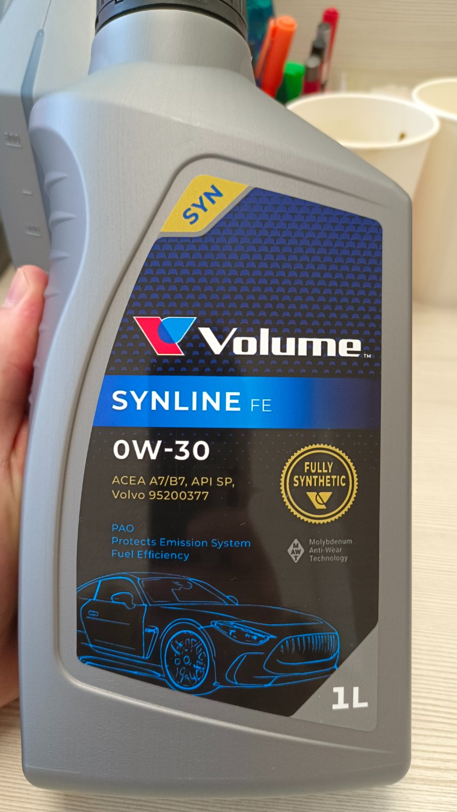

Volume Synline FE 0W-30 API SP свежее

@Volume Official Можно назвать FE при 10,67 СсТ (100С)?

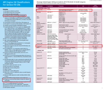

По поводу API SP. Аналогичная ситуация как и Synline 5W-30, как мы обсуждали, тема дискуссионная, т.к. только совместно с ILSAC предъявляются жесткие требования по фосфору <800 ppm. А в этом случае ILSAC и не указывали, в отличие от Synline FE 5w-30, где фосфор в необходимой норме.
Volume Official а ILSAC и не нужно указывать. Вязкости 0W-30, 5W-30, 10W-30, 0W-20, 5W-20, считаются этим стандартом "ильсаковскими" значит при указании API SM/SN или SP должно быть <800ppm фосфора. А вот non-ILSAC вязкости 0W-40 5W-40 могут писать хоть API SP с превышением например 900ppm.
Там запутано все, сам порой путаюсь если не смотрю туда пару лет... :)
Volume Official то что я выше постил, это расшифровка первоисточника от Infineum. Думаю этому авторитетному источнику можно доверять. :)
Тебе (ничего что на ты?) нужно увидеть рецептуры например Infineum p6780 и p6782. Они как раз этим и отличаются, и там как раз обьясняется из какой делаются масла xxW-40 API SP, а из какой xxW-30 API SP. Одна с специально с <800ppm фосфора, другая с 900ppm.

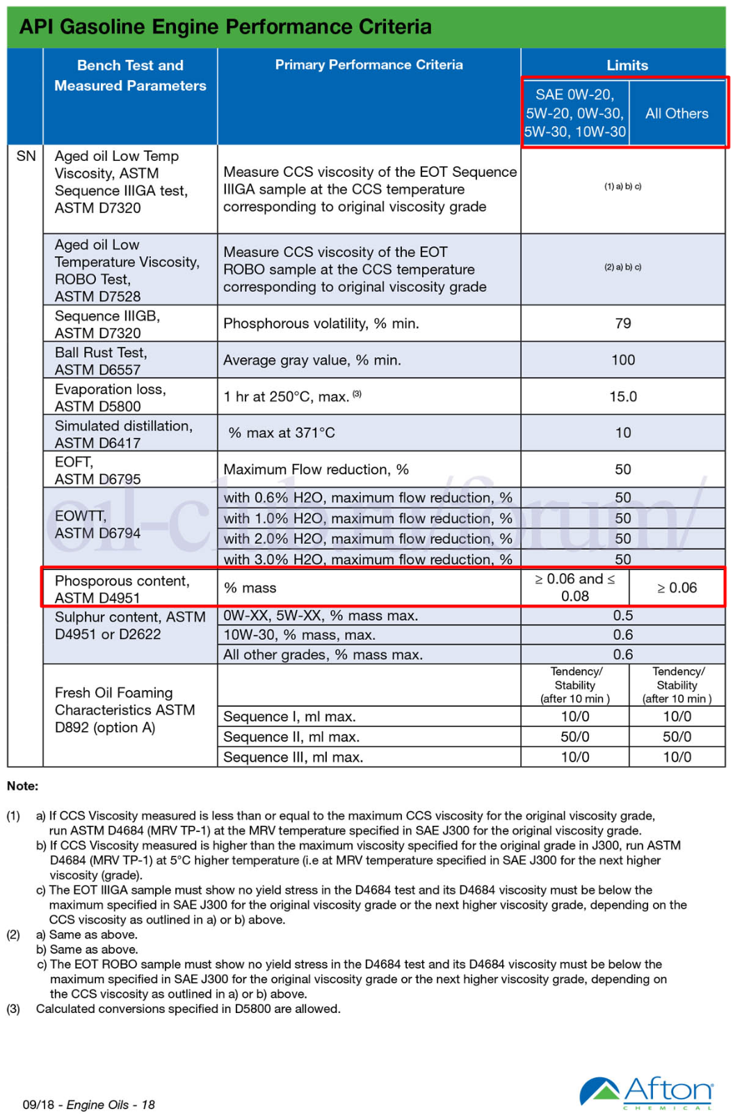

Ну или вот например расшифровка от Afton, там тоже делятся на вязкости 0W-20, 5W-20, 5W-30, 0W-30, 10W-30 и отдельно остальные вязкости All others - то есть это 5W-40 0W-40 5W-50 итд.

Да, можно и на "ты"! Уточню через Infineum их рекомендации по указанию API SP для применяемого пакета в обсуждаемом масле.

Да, Afton также показывает без сносок лимиты по содержанию фосфора. А по отстаточному содержанию фосфора в таблице Afton ошибка - указано мин. 79%, а для масел API SN не предъявляются требования по этому параметру в первоисточнике (стр. 121). А вот для SN-RC (и для SP-RC) требование уже есть.
