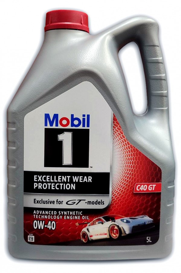

Mobil 1 C40 GT 0W-40
bvv83
Спецификации и допуски: Porsche C40 GT.
Масло Mobil 1 C40 GT 0W-40 производится из фирменной смеси высокотехнологичных компонентов, которая разработана для обеспечения полной совместимости с двигателями Porsche GT. Mobil 1™ C40 GT 0W-40 было разработано для достижения высокоэффективных эксплуатационных характеристик в экстремальных условиях. Отличается уникальным зеленым цветом. Основные особенности и потенциальные преимущества:
Активные очищающие вещества. Вносит вклад в высокие показатели чистоты двигателя и контроль образования отложений.
Отличная термоокислительная стабильность при высоких температурах. Помогает замедлить процесс старения масла, обеспечивая защиту двигателя при увеличенном интервале замены масла.
Устойчивость масляной пленки при высоких температурах. Способствует высокоэффективной защите от износа.
Улучшенные фрикционные свойства. Способствует экономии топлива.
Mobil 1 C40 GT 0W-40 специально разработано для двигателей Porsche GT, требующих спецификации C40 GT³. Mobil 1 C40 GT 0W-40 обязательно к применению на следующих моделях Porsche:
911 GT3 (991 и более новые)
911 GT3 Cup (991/992)
911 GT3 R (991/992)
911 GT3 RS (991 и более новые)
911 RSR (991)
911 R (991)
911 Speedster (991)
911 S/T (992)
718 Cayman GT4 RS (982)
718 Cayman GT4 RS Clubsport (982)
718 Spyder RS (982)
Mobil 1 C40 GT 0W-40 не подходит для автомобилей Porsche, требующих масла Mobil 1 спецификации A40, C20, C30 и C40.
Property
Grade
SAE 0W-40
Density @ 15 C, g/ml, ASTM D1298
0.846
Kinematic Viscosity @ 100 C, mm2/s, ASTM D445
13.8
Kinematic Viscosity @ 40 C, mm2/s, ASTM D445
72
Viscosity Index, ASTM D2270
199
Hi-Temp Hi-Shear Viscosity @ 150 C 1x10(6) sec(-1), mPa.s, ASTM D4683
3.8
Pour Point, °C, ASTM D97
-48
Flash Point, Cleveland Open Cup, °C, DIN EN ISO 2592
230
157842 - 1л
157843 - 5л
