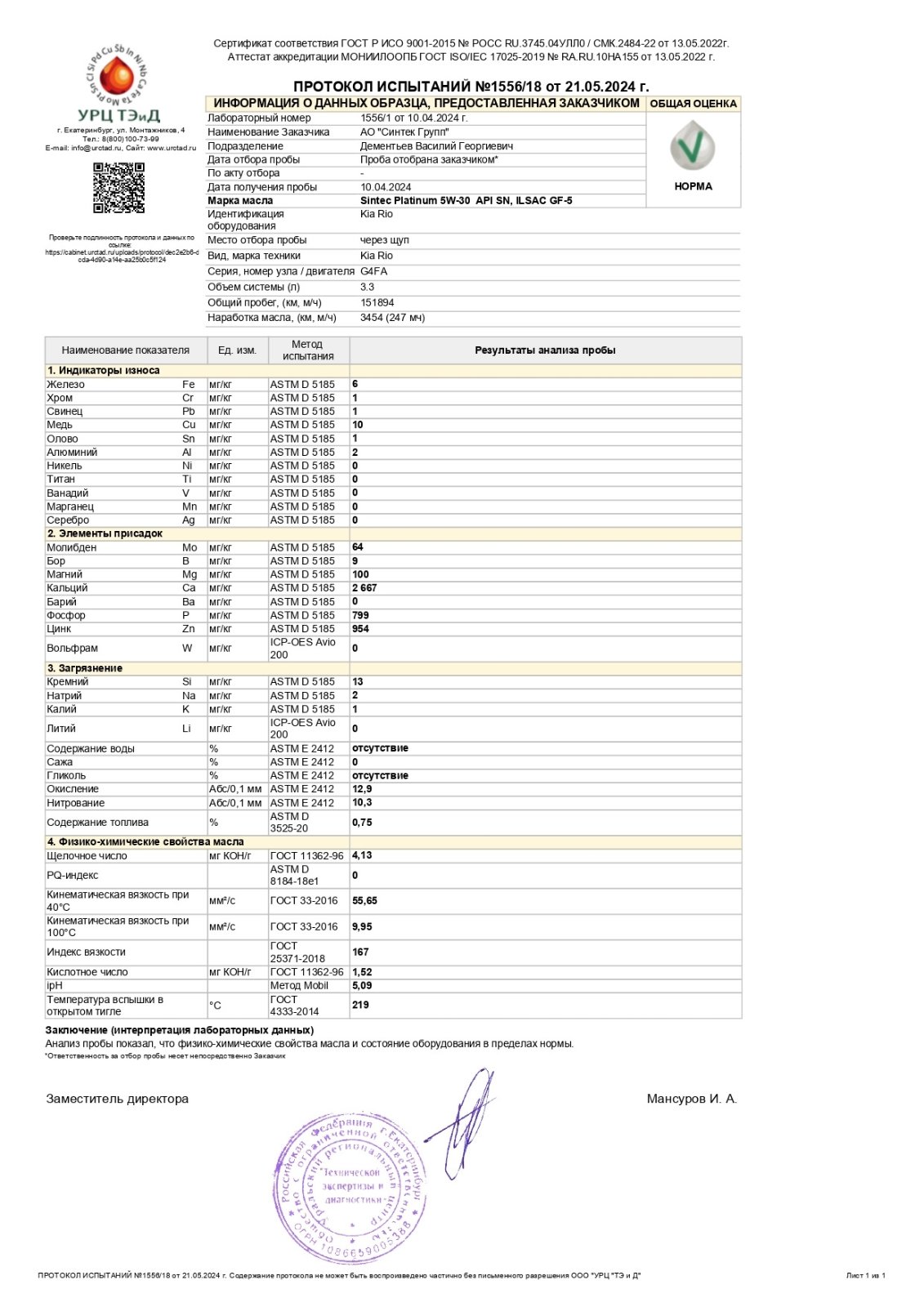

Sintec Platinum 5W-30 API SN ILSAC GF-5 отработка на Kia Rio 3 после 3464 км (247 мч)
предыдущие отработки явно потяжелее были, это и по большему износу, и по нитрации 16 видно (если исключить следы Valena, такие как медь, олово). Но там и больше города опять же.
Хороший пример, что по износу и снижению эксплуатационных свойств масла, 250мч по городу, это не 250мч по трассе. :)
  22.05.2024 в 10:26, Schmit_t сказал:
Моточасы: 247
Средняя скорость: 14
Режим эксплуатации: 90 % трасса, 10 % город
Раскрыть
Это правильно?
  22.05.2024 в 10:42, torcon сказал:
Раскрыть
Да, мотор почти не глушили на этот раз, много хх,  а вот именно активной езды не было. Чисто спокойная эксплуатация

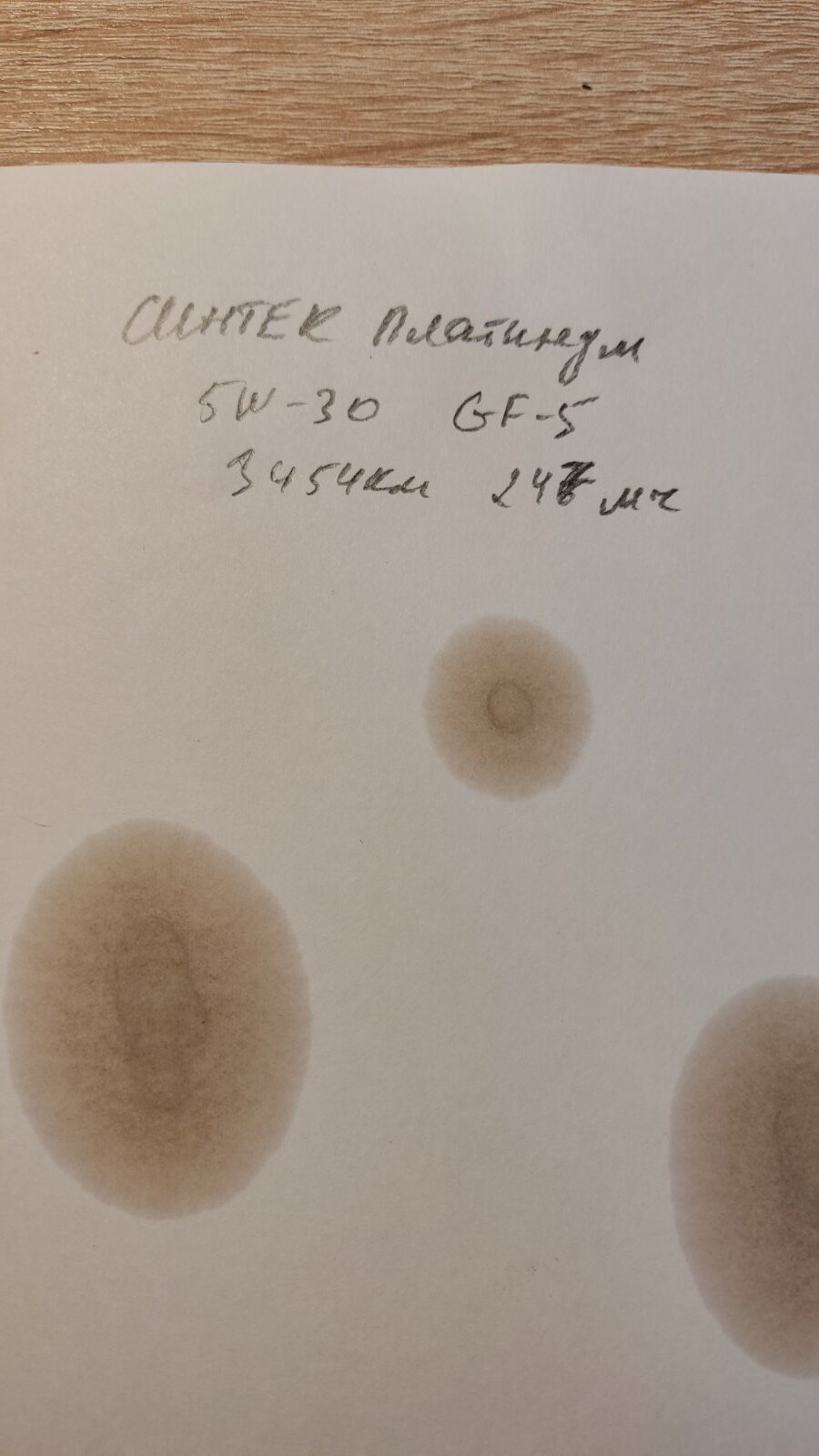

Geha31  видосик с линейкой - музон не признал...
 ... а на ютубе под видосами всё прописано :sarcastic:

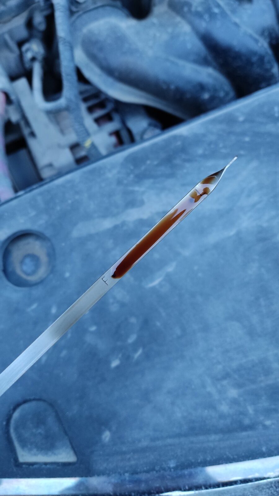

Schmit_t  пробка горловины красная сама по себе или Синтек так покраснел?
Изменено пользователем Сергей Васильевич
Раскрыть
Была и + синтек

  24.05.2024 в 20:57, Сергей Васильевич сказал:
Раскрыть
Блин я тоже несколько раз замечал тоже такое . Но думал это от гбо . Но на бензине тоже . А почему так ?
Geha31  офпред Синтека объяснял про аминные антиоксиданты - см. стр. 40
