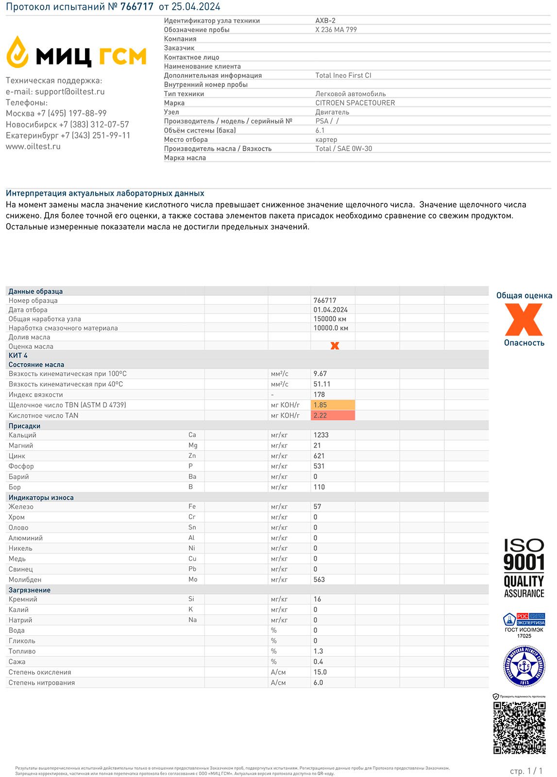

Total Ineo First 0W-30 отработка на Citroen Spacetourer после 10000 км
Судя по элементам присадок это реальный Total Ineo First 0W-30. Совпадает с нашим анализом этого масла.
А масло этот дизель сработал неплохо. Хотя опять же на 10 тысяч хватило. Это нормально. У него щелочное изначально не высокое 6.3. Да и вязкость не сильно просела.
Хороший результат! :)

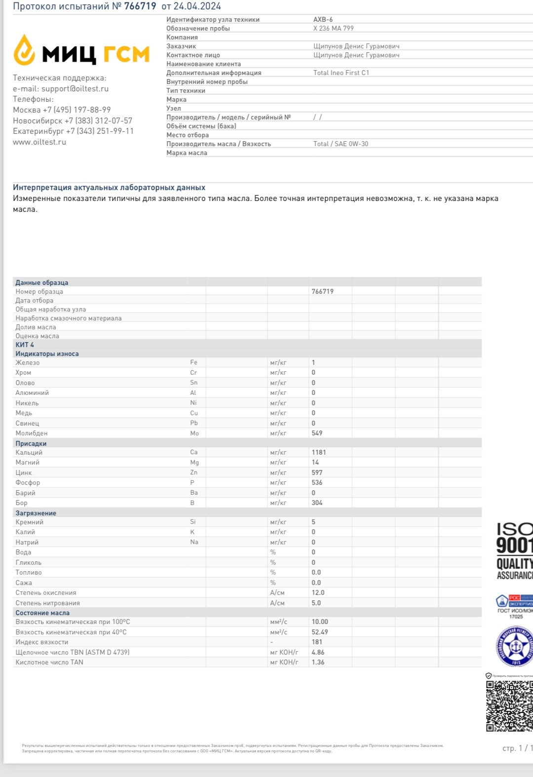

Сейчас куплены канистры в известной сети , и так же сдано на тест но не полный. Что скажете?

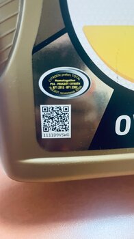

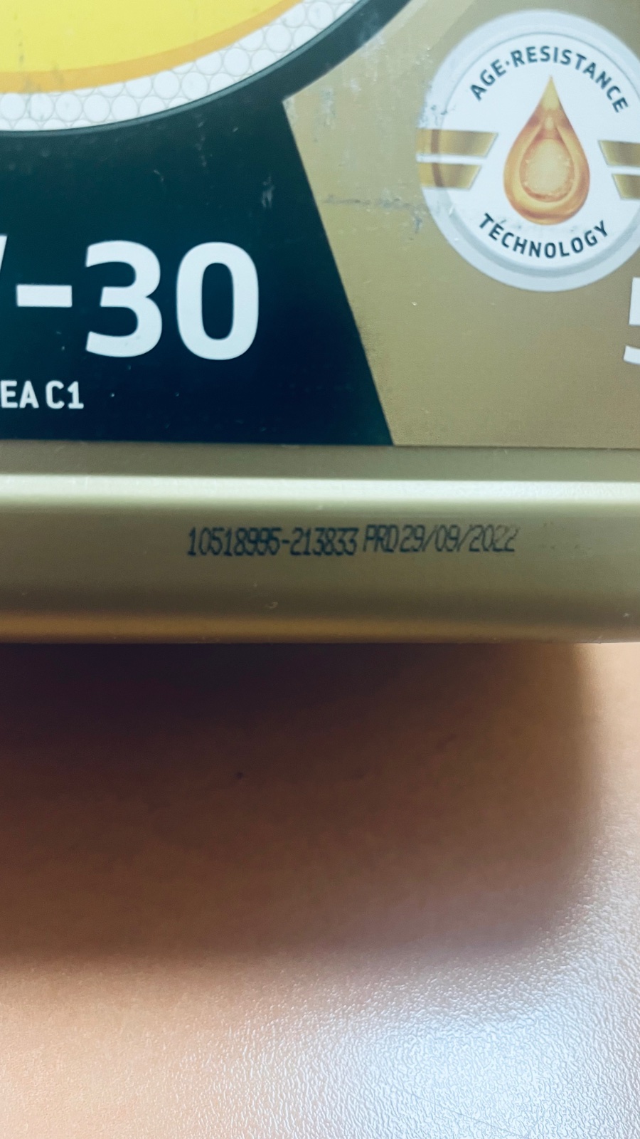

заливали не это !!! Это только куплено, год 2022, qr бьется но ….
Space по анализу видно что оригинал - у Ineo First специфичный пакет присадок, такого ни у кого нет - разработано специально под PSA. Напишите хоть у кого и где взяли, народу на память, а то многие не знают где оригинальный тотал покупать. :)
Только что, torcon сказал:
То что отработка куплено было в сети всеинструменты.
новое постом ниже в сети магазинов Автомаг , напрягает щелочное на новом .

За эти 10ткм этому дизелю досталось хорошо, и ошибки и сажевому, и аварийные режимы из-за него же и даже удаление экологии, не уверен, что сильно повлияло, но думаю могло.
Хоть кто-то мои скромные выводы по маслу подтвердил) продолжаю жить дальше, но чуть чаще, спасибо!
29 минут назад, Space сказал:
щелочное методом отработки измерено.
Space с щелочным в новом анализе все нормально, вы его просто протестировали не тем методом, для отработок, поэтому оно ниже. Если бы протестировали ASTM D2896, то щелочное было бы 4,86+1.5=6.3 как у нас в анализе свежего масла :)

Еще в дополнение, стал аж переживать за свой воздушный фильтр, ибо кремния больше, чем в образцах других авто в нашей подборке масел.
А потом как вспомнил, я ж 1ткм+ прошел на протертом патрубке от интеркулера :blush:
Количество топлива скорее всего связано с аварийным режимом авто при крайне низком уровне eolys.
CAHHU ничего себе, таких вещей старайтесь не допускать, так можно запортить мотор смолоду.
По содержанию кремния. Не советую по нему судить о качестве воздушного фильтра. Это слишком грубо. У меня бывало, тоже с дыркой в патрубке ездил - треснула. Пыль, песок попадали прямотоком в двигатель, а анализ ничего по кремнию серьезного не показал.

это понятно, что так делать нельзя, но нужно было возвращаться из отпуска)
тогда откуда кремний :boredom:, тут может быть связано с эксплуатацией больше, места, режимы и тд
сколько то кремния явно от песка пыли размолотой ЦПГ - система фильтрации воздуха понятно чистит не на 100%.
сколько то кремния от свежего масла - в нем всегда есть какое то количество кремния 5-6-11ppm (противопенные присадки на силоксанах)
сколько то кремня может быть от применения силиконового герметика, производимых ремонтных работ, или когда свежий двигатель только собранный и сошедший с конвейера.
