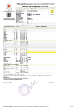

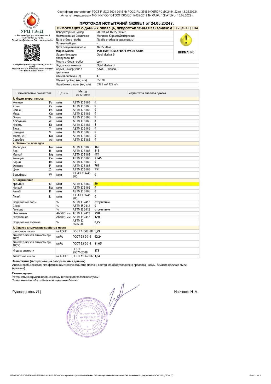

Polymerium XPRO1 A3/B4 5W-30 отработка на Opel Meriva B после 3329 км
Товарищи, как считаете, это масло до 250 мч можно катать?

XER горячие моторы, быстро убивают жижу, сейчас было залито А3 и вспышка под 240 + предварительная промывка, потому и выжило. Воздухозаборник что ли сделайте на защите, если такового нет, чтобы картер лучше продувало на трассе, все лучше чем без

Потому что С3 мрут как мухи на опелях. А3/B4 больше подходит для этих простых моторов.
dasin А двигатель А14XER точно горячий? По БК обычно температура 98-100, вентилятор включается на 107°, что происходит крайне редко (если без кондея само собой)

98 - 100, но бывает и 110, температура масла +10 обычно к температуре антифриза, а если летом трассе идти и того больше.
"Горячий" по вашему 200 ?:)

Разве 100+ град это мало? Холодные это те у которых масло фиг нагреешь больше 80.
Промывка масло, конечно, дала свой результат по сливу не сливаемого остатка, но в общем и целом это все в совокупности (и пенсионерский режим, и доп промывка и какчество масла). В таком режиме однозначно можно интервал увеличить до 250.
Буду эксперимент проводить. На том же масле более активное кручение двигателя без промывки и те же 130 мч

С термостатом ничего в этом моторе нельзя сделать? Железкой или прошивкой? Опустить бы градусов на 10 и было бы хорошо. А так в этот реактор хпро2 просится.

Как вариант - термостат на более холодный, либо вариант лайт - обдув картера (демонтаж защиты, или вырезать воздухозаборник) это работает. В Оренбурге точное лишним не будет, у вас достаточно тепло, особенно летом.
Радиаторы промыть, сетка на трассе препятствует охлаждению.

Попробуйте. И температуру масла бы узнать.
