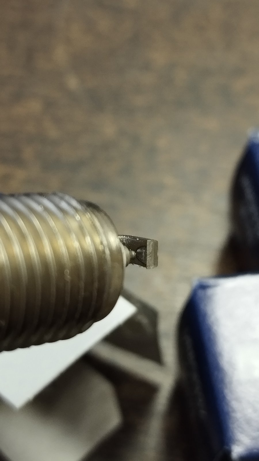

димк043 8 Опубликовано: 24 декабря 2024 Поделиться Опубликовано: 24 декабря 2024 Против продавца ничего не имею. Все проблемы у того, кто выпускает. Ссылка на сообщение
димк043 8 Опубликовано: 24 декабря 2024 Поделиться Опубликовано: 24 декабря 2024 В машину такие не поставлю, однозначно. 1 Ссылка на сообщение
димк043 8 Опубликовано: 24 декабря 2024 Поделиться Опубликовано: 24 декабря 2024 5 минут назад, димк043 сказал: Боковой электрод как будто гнули вручную 1 Ссылка на сообщение
Misha6112008 556 Опубликовано: 24 декабря 2024 Автор Поделиться Опубликовано: 24 декабря 2024 9 минут назад, димк043 сказал: Боковой электрод как будто гнули вручную Культура производства храмает. По сути это брак. За фото спасибо. На фото Bosch Double iridium(Germany), аналог SA525 с которых эти свечи "рисовали". Ссылка на сообщение
CCCP[Ne0] 816 Опубликовано: 27 декабря 2024 Поделиться Опубликовано: 27 декабря 2024 Прикупил на посмотреть : SA 467. Напайка на боковом электроде видна ( скорее она впаяна заподлицо). Зазор соответствует заявленному. Сопротивление на 6 свечах прыгает от 7.34 до 7.52 кОм . Боковой электрод припаян не особо аккуратно, имеются наплывы. Как и показывали выше, встречаются " Заломы / повреждения " При изгибе бокового электрода. Отслоения покрытия не замечено. На мой взгляд: есть куда улучшать качество ( дрючить отк). При одинаковой цене, лучше взять бриск P3. Ссылка на сообщение
