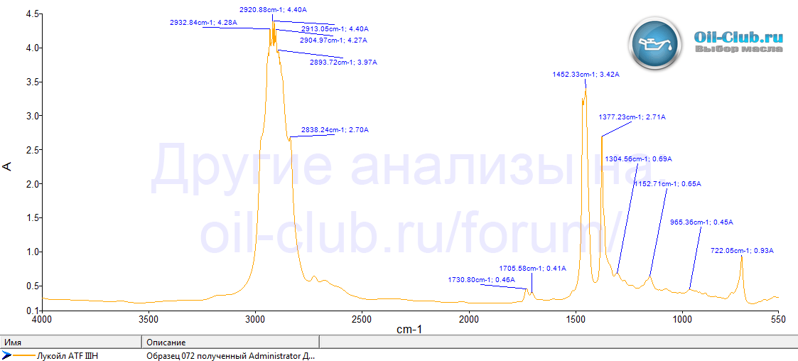

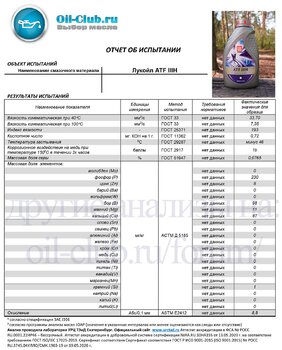

по любому с загустителем если такой высокий индекс вязкости 198, VHVI-2 видимо тоже используется, ИК спектр подтверждает это :)
Да офигенно вообще, вот бы у меня Toyota WS по такой цене продавалась. :)
Вязкость при -40 град 16500, так себе да же для средней полосы. Работать будет, но от -20 коробку греть придется перед тем как тронуться.
Perch вообще это нормальная вязкость для гидрокрекинга, вы хотите что бы 5000 что ли было при -40С :)
При таком минусе, на любом масле, надо греть, а "нормальная" темп в коробке всё равно достигает только в движении.
За такую цену, вполне себе продукт для знающих куда и зачем его лить.
 В районе 10000-11000 было бы приемлемо.
