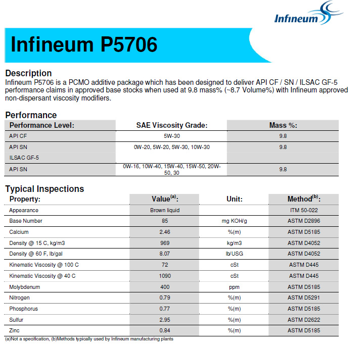

по NOACK такое ощущение что 10% ПАО добавлено. Что то больно круто для гидрокрекинга. :) Либо лабу штормит с NOACKом.

Пакет присадок легальный Infineum P5760. Почему не заявили ILSAC GF-5 не ясно. Фосфор не превышен все нормально. Природная скромность? :)
12 минут назад, torcon сказал:
так по сути ILSAC GF-5 "почил в Бозе"
Видимо не только МИЦ ГСМ штормит.

 По цифирям все прелестно.
На таком пакете (сходном по ICP) было много масел SN / GF-5 и А3,
 Татнефть на таком пакете мне "зашло", нраИцА.
Тем кто не гонится за новыми этикеткамми GF-6, SP или жесткими ограничениями по некоторым параметрам (иногда необосновано) тому масло топЧЕГ, кмк!
