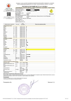

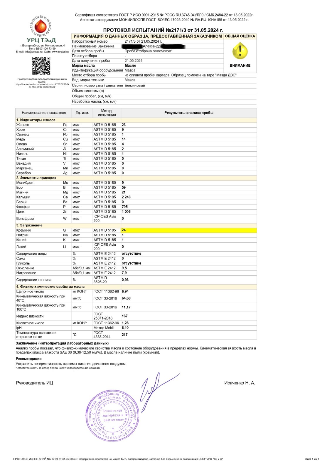

А по делу сказать нечего. Очень мало статистики по этим моторам. Я даже не знаю есть ли там аналоги вкладышам на валу роторов, что бы хоть как то обосновать медь.
Мне кажется заморачиваться не стоит.

Анализ интересен своей уникальностью, безусловно плюсую. Но:
1. Сравнивать не с чем.
2. Масло по определению свежее и о его выработке говорить бессмысленно.
3. Единственное, что в спортивном автомобиле покажет качество масла для его спортивных режимов, это вскрытие. Выработка вкладышей и пр. по сравнению с ездой на другом масле. А так, см. пункт 1.

анализ сугубо лишь для оценки количества частиц износа, просадки вспышки и ИВ на 100гр. Т.е. попытка как то понять состояние мотора без вскрытия, а масло лишь как возможный сигнализатор.

вот эти анализы очень странные, да и лаба другая и давно было. У них откуда-то много свинца, у меня его минимум. По железу норм, схоже. А вот хрома у них тоже нет, а должно быть. Ведь хром - покрытие стенок статора, он не может не изнашиваться.
В любом случае, если мы с машинкой доживём до примерно августа, то я планирую частичную смену масла, т.е. без замены фильтра. Это будет пробег общий около 2000км. Посмотрим.
