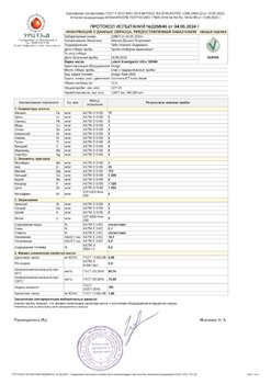

Lukoil Avantgarde Ultra 10W-40 отработка на Dodge Ram после 12077 км
Шикарно, но это много трассы и 12 литров в картере. Экспедиционник прям, можно земной шар обойти и масло не поменять :)
Посмотрите как ведет себя в дизеле нитрация, вообще не выросла :)

Думаю, следующий анализ должен быть получше. В тот раз мне не слили байпас и получился остаток в моторе литра полтора Делвака с пробегом больше 23 ткм. В этот раз байпасный меняю на новый, заливаю Делвак + 4% эстеров и погнал тысяч на 15-16 трассы.
Если вспомнишь, у меня в старых анализах было много калия и алюминия. Тогда установили, что это флюс из интеркулера летит. Сейчас он почти закончился. Короче, мотор прошел обкатку наконец-то:lol:

17 минут назад, dasin сказал:
"установлен доп. байпасный фильтр AMSOIL" это два масляный фильтра что ли? расшифруте пожалуйста кто в теме...
Нет, это дополнительный большой фильтр 2 микрона, который забирает масло со штатной подачи на корпусе масляного фильтра и через гидравлическую магистраль очень тонкого сечения (1-2 мм) подаёт в этот байпас. Масло там фильтруется и возвращается в картер через отверстие в блоке. То есть масло фильтруется параллельно основной системе маленькими порциями (проходит через него примерно литр в 30-40 секунд)
12 минут назад, AlexGel сказал:
Это что то типа центрифуги , как на сканиях?
Изменено пользователем denis.platonov
Только что, denis.platonov сказал:
Это что типа центрифуги , как на сканиях?
Не, центрифуга по-другому работает, а это просто фильтр. Но суть та же - дополнительная очистка масла.

Анализ просто сказка!!!
