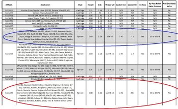

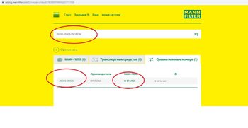

Мне немного непонятно почему подбор Амсойла выдаёт разные фильтры.
Оригинальный номер 2630035505 (ранее 2630035503 и 2630035504).
Если забить в каталог МАНН, то подбор выдает единственный W81180.
Если в каталог Амсойла вбить Манн и Оригинал, то выдает вот такие результаты.
Так всё таки какой правильный Амс, 20 или 09?
Судя по всему, подойдут оба - небольшая разница только в габаритах.

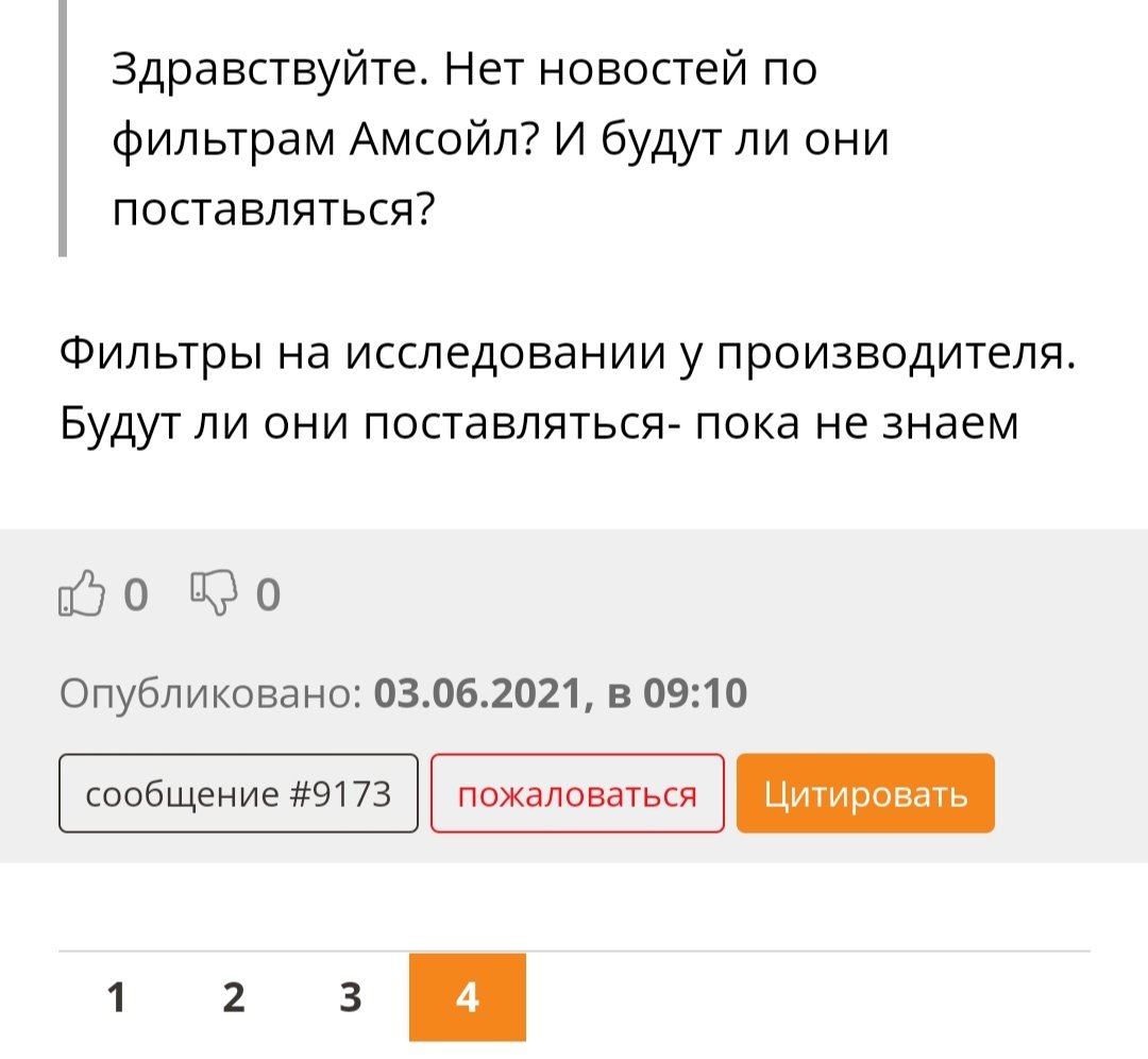

Появился ответ по фильтрам Ea15k13: "Vladimir_ _ _, мы получили ответ от производителя.  Кратко:  производитель протестировал фильтры, которые мы  им отправили (с признаками запотевания по стыку).  Они испытали их на своем оборудовании, прогоняли несколько тысяч циклов старт-стоп, они также обнаружили запотевание стыка (шва) после 1000 циклов. Перепускной клапан, обратный клапан, показали  работу без нареканий,  поток масла также в норме. Их резюме- фильтры работают корректно, течи масла (каплепадения) нет. Запотевание фильтра  они не считают браком, поскольку это НИКАК не влияет на его работу, но они будут разбираться на производстве в причине появления этого запотевания.  Поэтому  мы в свою очередь запускаем в продажу остатки по этой позиции". Так что действительно что-то с завальцовкой...
Хотел бы я понятт, какие из двух вариантов EA15K13 они тестировали?
Чамповские или фрамовские?
