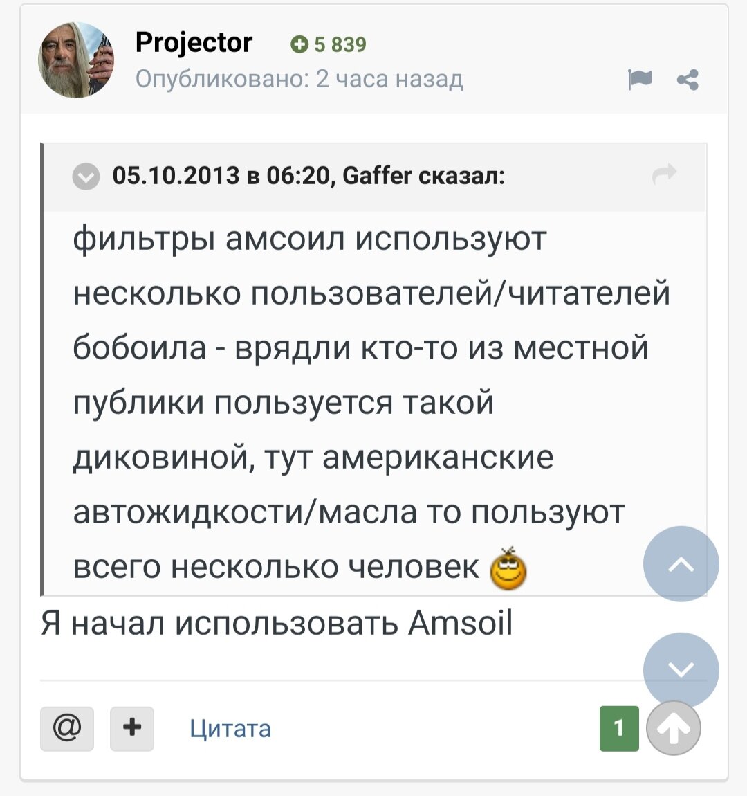

1 час назад, Владимир09 сказал:
Вот уж года 3 как на Амсойл - и масло, и фильтры. Всё замечательно)))

При этом  Projector, который просто написал о том, что перешёл на Амсойл (он ответил на пост, абсолютно не касающийся каких-либо температур), и которому я на это и ответил про свой опыт с Амсойл, не писал ни про -25, ни про -48, ни про +37. Поэтому не нужно взваливать очередной раз на себя груз додумываний за других людей.
