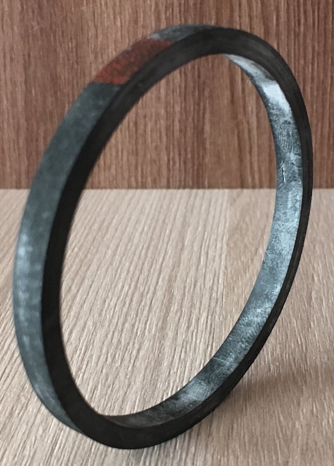

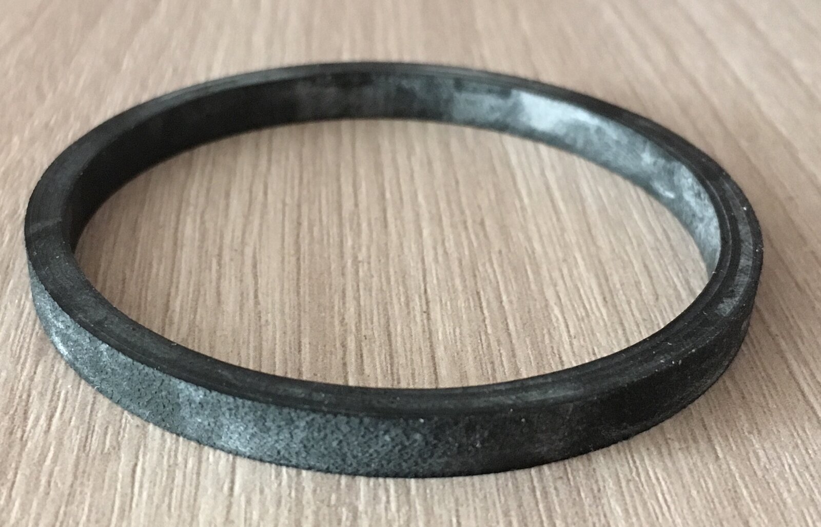

Я всегда от руки закручиваю,  причем так что и откручиваю его рукой без всяких приспособлений при смене масла , похоже сервисники маслом не помазал уплотнительное кольцо , а на Amsoil уплотнительное кольцо плоское или как на Хонде ? , я что-то запамятовал
Плоское.
Я всегда чашкой-съëмником пользуюсь.
9 минут назад, Projector сказал:
Плоское, выше выкладывал его фото
