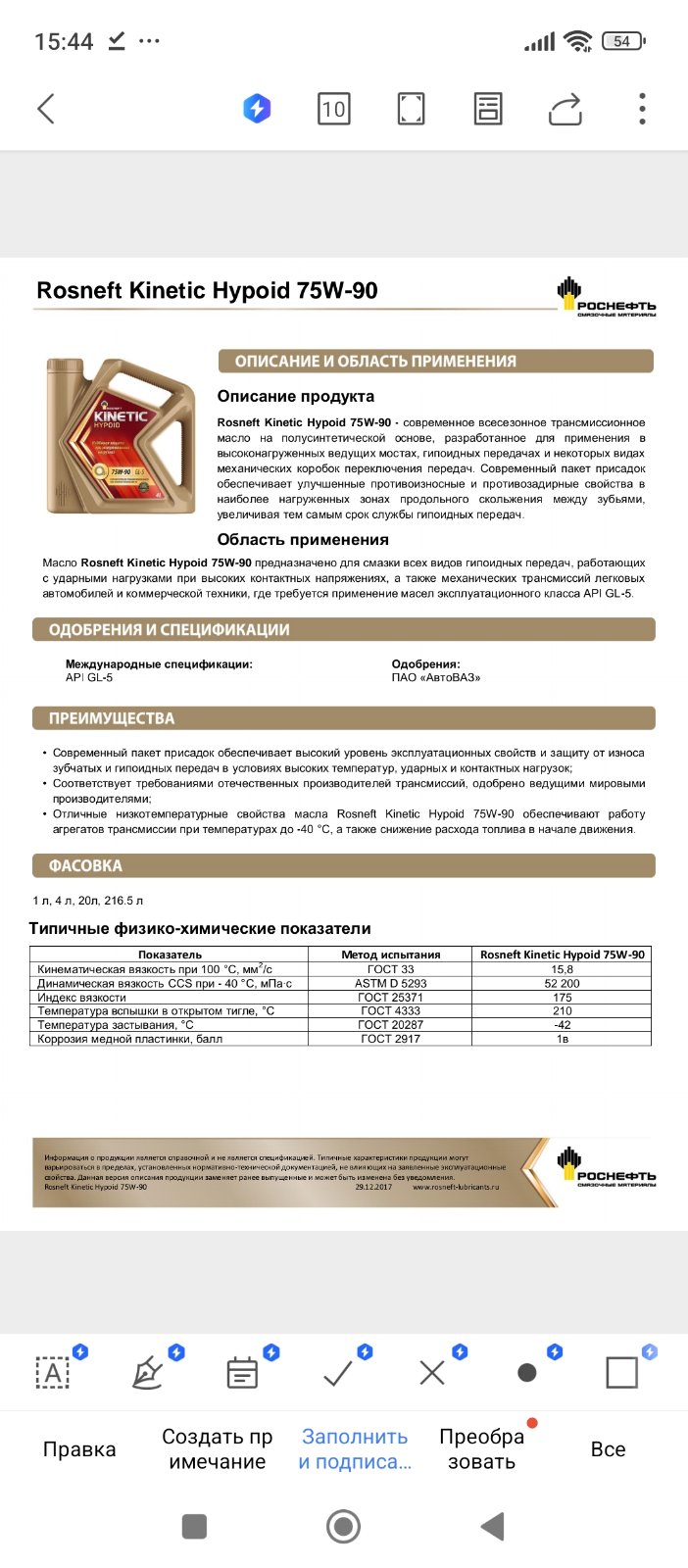

Какой наброс? Официально в техописании указано что в данном продукте, что в Т4 кормедь 1b. Вот и все что значит слово "опять провалили", ведь вместо обещанной 1b там 2c, или нужно было как то по другому, более мягко выразить сей момент, что бы никого не задеть?
Screenshot_2024-06-07-15-44-12-983_cn_wps.moffice_eng.thumb.jpg.a630e05e552bb4ae1f5948739e6a8cfd.jpgScreenshot_2024-06-07-15-44-51-359_cn_wps.moffice_eng.thumb.jpg.24eebbbeabfa8a98af825b5664c00291.jpg
А то, как там и на что влияет коррозия это уже второй вопрос, и он не ко мне.

Знаешь какая методика теста и как "страшная" цифирЪ 2С определяется? И какого ее значение?
Давай сделай ликбез оценщик - крикун.
  07.06.2024 в 08:49, движенец сказал:
Раскрыть
Обещаной кому?
Зачем мне твои скрины с сайта РН?
Ты в курсе что такое TDS и паспорт продукции, лаб анализ и в чем отличие?
Петроканада с цифирью 3С имеющая допуск GM и натовский пакет судя из анализа сколько тебе обещала?!
 :popcorm:
