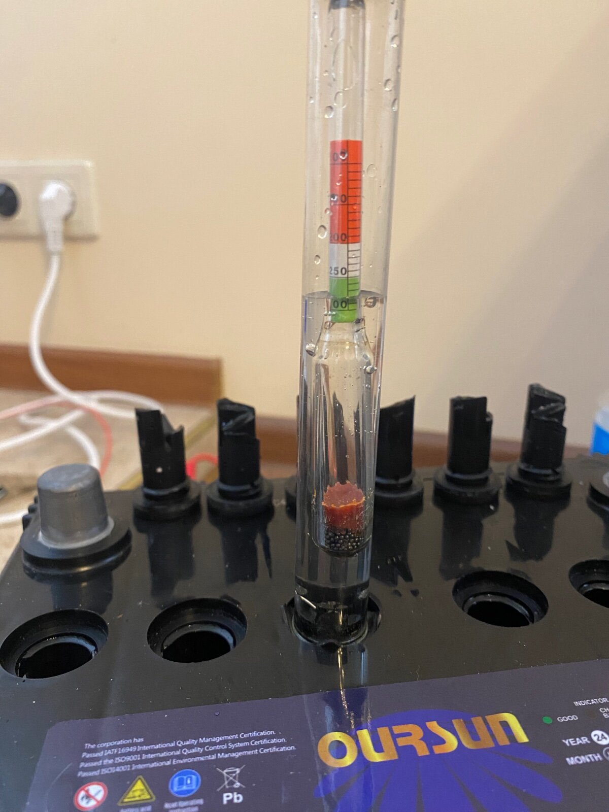

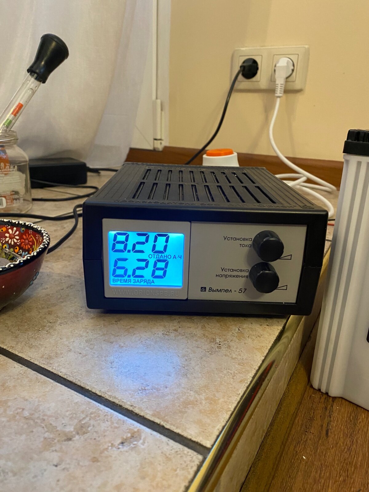

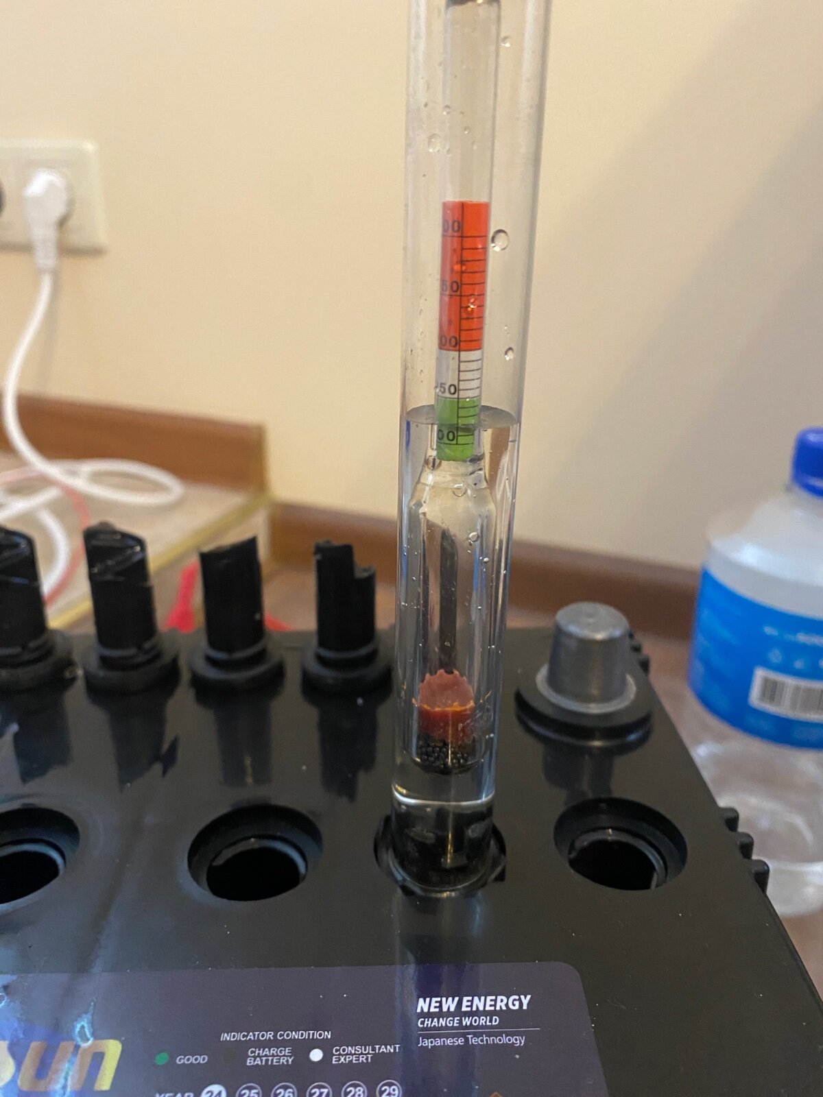

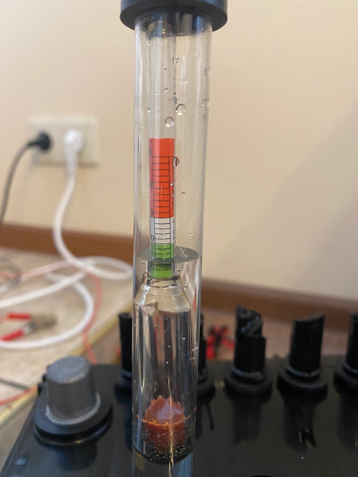

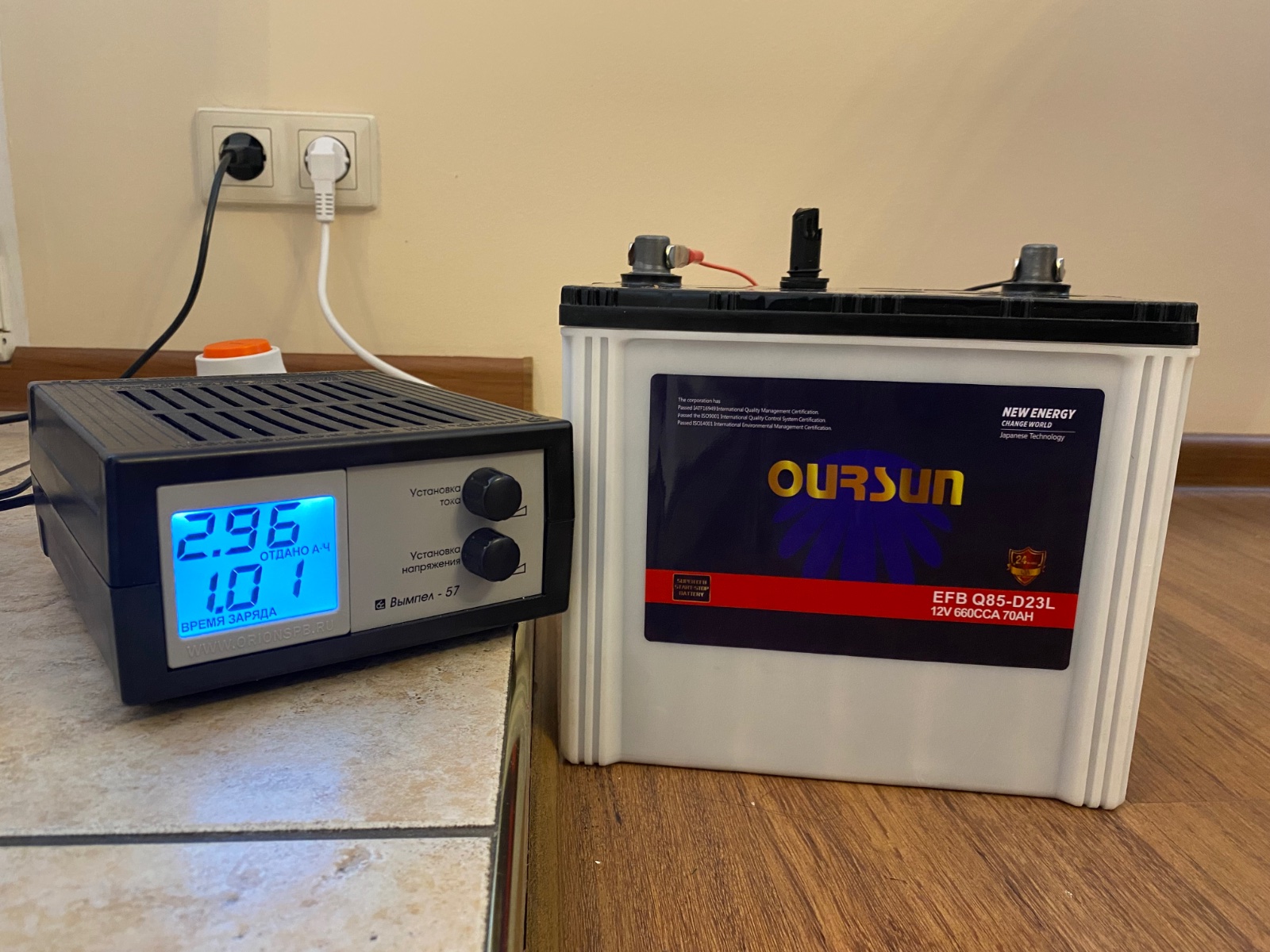

prv21 Как согласовываются плотность с напряжением и амперажом мне больше интересно мнение пока
Изменено пользователем Rev42
  07.06.2024 в 06:32, Rev42 сказал:
prv21 Как согласовываются плотность с напряжением и амперажом мне больше интересно пока
Раскрыть
надо во всех банках плотность замерить, ну и дозарядить конечно, чтобы 1,3 стало и потом уже выводы делать

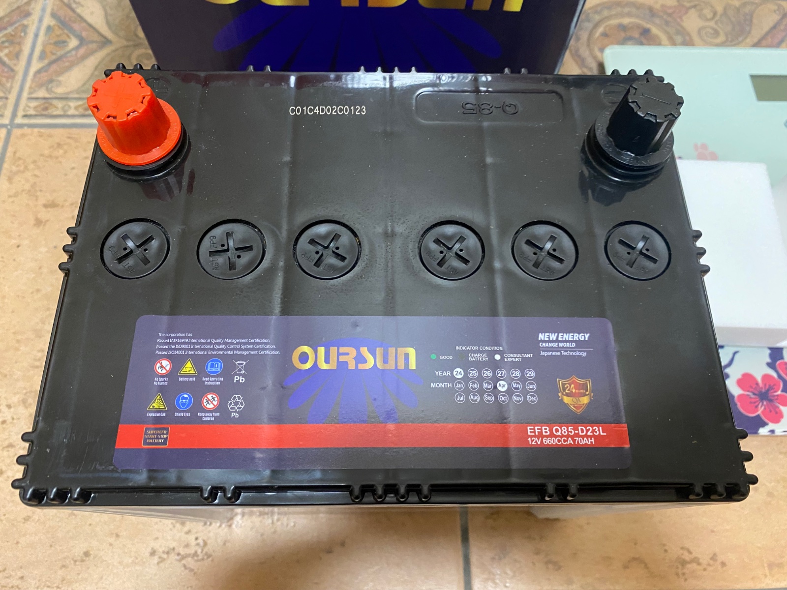

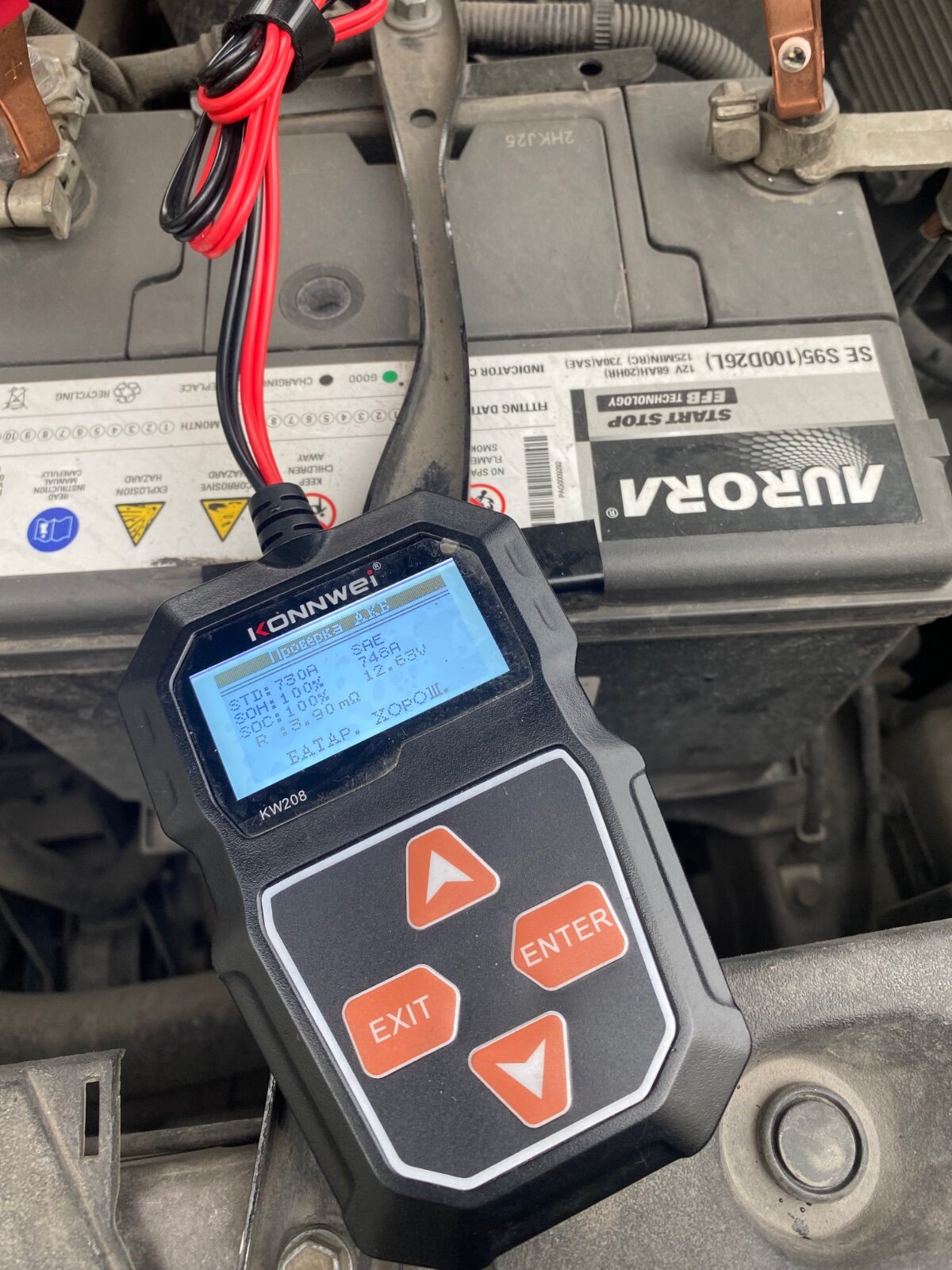

Ставить наверное надо ? Пусть на машинке доходит , там сейчас Аврора AtlasBX стоит неправильно единицы поставил , где ССА
IMG_7645.jpeg12.53V это стояла машина ,
IMG_7804.jpegА где SAE приехал пару часов назад , тепло под капотом . Ну вроде норм приборчик показывает .
А зачем менять, когда атлас ещё хорош?
И смысл было покупать новые Д23 вместо полновесных д26?
  08.06.2024 в 02:50, Rev42 сказал:
Вот эти высокие токи что то мне и не нравятся
Раскрыть
Вполне нормально для ефб.
АКБ огонь:smile:, довольно тяжелые, сопротивление низкое...один недостаток-нет ручек! Погружать/доставать его в/из авто не легко. Здесь китайцы недоработали. И еще нюанс, на наклейке указаны 3 состояния ареометра, которого нет:DНо это потому что китайцы наклейки унифицировали с обычными АКБ(не EFB)там глазок как раз есть. По корпусу они копировали я так понял GS YUASA, но с ручкой пролетели:sarcastic:
