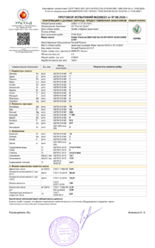

Sintec Premium 9000 0W-30 SP A5 отработка с Renault Fluence после 10241 км
Все прекрасно и объем картера и  наработка авто общая 416 000 и масло в норме .  Как так то . Фильтр виноват, все отфильтровал  ? Или трасса 90 %  это идеально для авто .

У Димы еще всегда трассовые режимы, поэтому масло ему сработать трудно. Старт-стопов мало. Но его отработки интересны по своему. Например, обратите внимание как повела себя на трассе нитрация - много потребляемого воздуха, оксиды азота - она прям сильно выросла. Если бы этот режим был городской, масло было бы серьезно сработано.

Моточасы: 225 ч.
так может и 280 моточасов спокойно. :good3:
