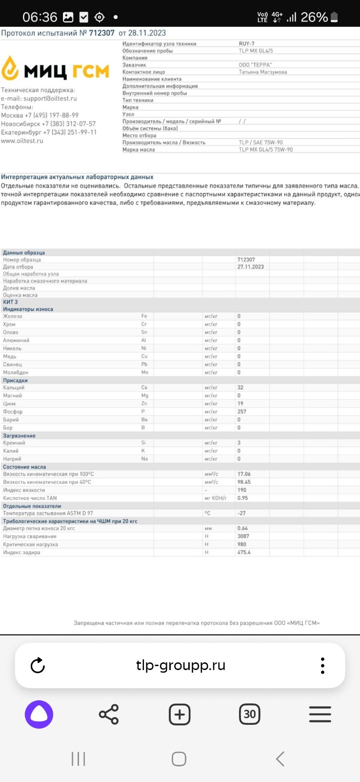

Screenshot_20240608_062304_Browser.jpgScreenshot_20240608_062229_Browser.jpgScreenshot_20240608_062319_Browser.jpg

Ну и сразу с уникальности . TLP  то знают лучше всех какие масла надо варить на Урале.  Уникальная технология позволяет  .
Упс . Неожиданно на PAO  хотели сделать но технолог все перепутал или лаборант ?
трансмиссионка, судя по температуре замерзания - Сочи Эдишн
TLP Urban SP C3 5W-30 ACEA C3 а в анализе как будто на Afton 11458 из которого API ILSAС делают.
08.06.2024 в 06:42, Hanval Rus сказал:
Знаю этого технолога:D
