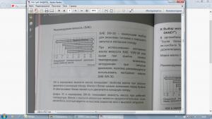

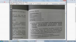

В букваре, написано вот: post-23415-0-35038700-1470032252_thumb.jpgpost-23415-0-35485600-1470032280_thumb.jpg
Из чего следует оптимальная рекомендация по вязкости, 5w30. Но движок довольно давно выпускается и раньше рекомендации например на 120 прадиках была 5w40 если не ошибаюсь, их мануала нет, поправьте владельцы данных машин если не прав. Почему сейчас рекомендуют 5w30 для данного движка, не жидковато ли оно при рабочих температурах? Озадачиля данной темой, потому что хочу подобрать оптимальную вязкость, есть какое-то сомнение в столь жидком масле для дизеля. Смену масла планирую производить в интервале 5-6 тыс.км. Эксплуатация 30%город, 30%трасса, 40% гравийки, песок, легкое бездорожье. Зимы у нас суровые с ноября по апрель, температуры ниже -30 обычное дело.
Поделитесь пожалуйста своими наблюдениями по эксплуатации данного движка и применению масел?
