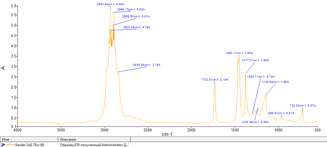

Kasder 75W-90 свежее
Масло заявлено как: API GL-4, GL-5, MT-1, MAN 3343, MB 235.6, ZF TE-ML 02B, 05A, 07A, 08, 16b, 17A&B

Доброго дня! Откуда дровишки? Представитель компании? если так, расскажите о бренде подробнее, можно создать отдельную тему.
Анализ так себе... А где противоизносные компоненты? Масло то, пустое... Для зубчатых передач швах...
Дозакажите в лаборатории ИК спектр Фурье, если там сотался у них образец. Посмотрим из чего сделано.
Почему индекс вязкости такой странный 212. Загущено загустителем сильно или ошибка.
Серы много - минералка или противозадирная присадка? Ответил бы ИК спектр. :)
1 час назад, torcon сказал:
Серы много
Если это сарказм, то засчитывается... :) Серы, почти в два раза меньше, чем в аналогичных продуктах, если сера от минеральной базы, то что тогда выступает противоизносным компонентом..., фосфора-то кот наплакал...
Что то китайцы пакет прям совсем поджали...
Я так понимаю, что при таком бедном пакете и коррозия лучше должна быть?
08.06.2024 в 15:53, tdmi сказал:
ArmActiv так в аналогичных продуктах противозадирка на основе фосфора серы, в них фосфора много. А здесь мало фосфора и много серы, что навивает на мысли не о противозадирной присадке, а о такой базе...
При всем уважении, Даниил, не могу согласится, с Вами насчет серы, тут всего 0,6% это в два раза меньше, чем в других аналогичных маслах, там не менее 1,2 %....
Поэтому и говорю: где противоизносные компоненты?
