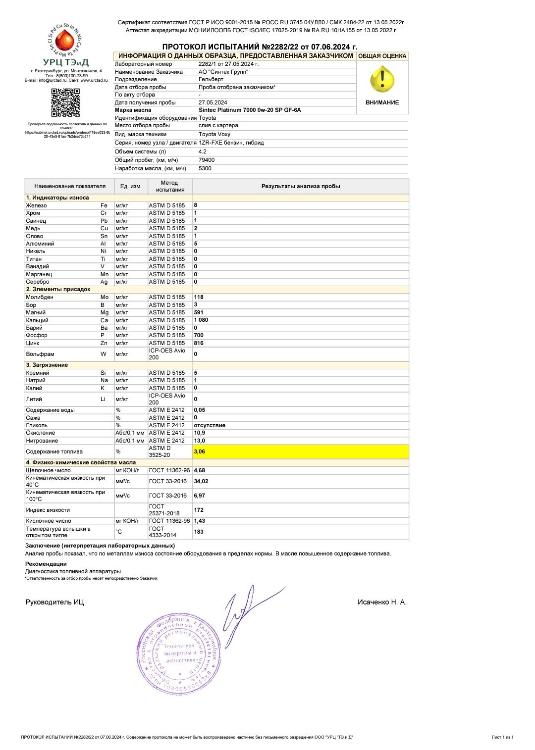

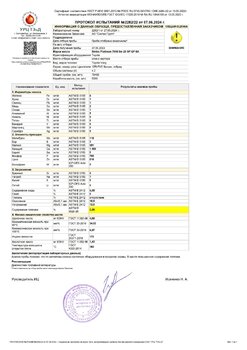

Sintec Platinum 0W-20 ILSAC GF-6 отработка на Toyota Voxy (R80) 2ZR-FXE после 5300 км

Очередной хороший анализ Синтек.

Видно, что этот гибрид нежен к маслу, щелочное у него изначально не очень высокое, и в отработке еще осталось 4,68мгКОН. В общем, тут можно менять не через 5000км, а через 7000-8000км. На разбавление масла топливом, не обращать внимание, оно в этом моторе уже через 1000км будет в таком состоянии. Зимой больше, летом, за счет прогрева картера и жары - меньше.
Типичный гибрид в городе с короткими поездками. По износу все хорошо.
