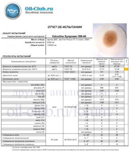

отработка после 6500км
Valvoline Synpower 0W-40 Ford Focus ST 2.5 turbo 6500km_UAO BASE_ GVA.pdf
ну в общем Valvoline 0W-40 на кальциево-магниевом пакете ведет себя как обычно себя ведут такие масла, рост кислотного... В принципе на масле еще можно ездить до 10 тыс км когда кислотное с щелочным поравняется. Есть анализ на этом же автомобиле и этом же масле после 8000км.
http://www.oil-club.ru/forum/topic/7568-7568/
можно составить картину.
Меди мало, несмотря на лето :) Вязкость чуть просела, но и мотор - чипован (пока это предельный наддув для этой аппаратной
конфигурации двигателя, на бОльшем наддуве углы зажигания "валятся" и толку нет, смесь 11.6:1).
Изменено пользователем GVA
анализ ради анализа получился, на мой взгляд. Дело хозяйское, конечно, но что ожидал тс от анализа ?
Самое интересное впереди: летний анализ мотюля на том же пробеге (x-max 0w40). Сравнить их :)
Так же вопросы были по меди летом (на 5w50 была медь прошлым летом-осенью).
@GVA, Может я и ошибаюсь, но, имхо, медь от избыточной вязкости. сороковки за глаза.
он ведь 5W50 еще использовал там железа меньше а меди наоборот много
http://www.oil-club.ru/forum/topic/4562-4562/
но в целом все прекрасно.
Нам кстати такие анализы тоже нужны, понимать насколько элементы при одинаковых маслах могут варьировать
т.е. никак, судя по анализу, не считая меди (возможно, из-за сезонности и нагрузок)
