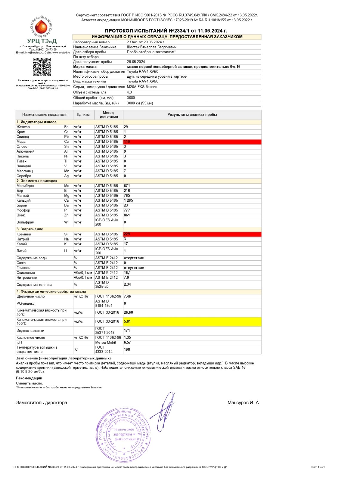

Масло первой конвейерной заливки с Toyota RAV4 после 3000км
масло 0w-8 при 100 и 40 градусах, точно не 0w16
Изменено пользователем AleksFreeman
1 час назад, AleksFreeman сказал:
Новый двс у Тойоты конечно же ссыться топливом.
Если бы это была Toyota Engine oil 0w-20 разбавленная сильно топливом, то индекс вязкости был бы за 220-230. Поэтому скорее всего это действительно 0w-16 с "много молибдена".

MuxauJI может быть это 0w-8 - не спорю, я ее просто не видел еще, анализ свежего... :) Она тут по остаточным характеристикам тоже подходит.
