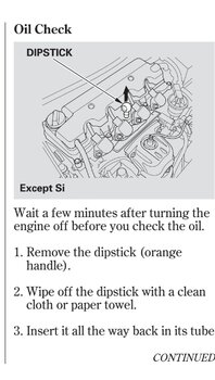

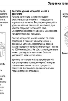

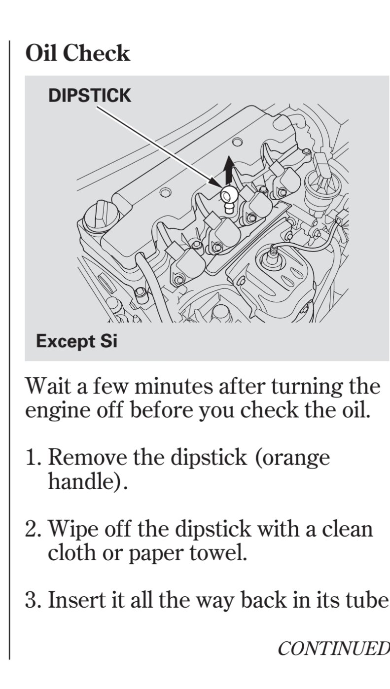

Вот 2 мануала ру и анг.
Few minutes - это как правило 1-3 мин, т.е. заглушил мотор, вылез, открыл капот вот уже и "few minute'
  Показать содержимое
  Показать содержимое
  17.06.2024 в 07:28, Olejik сказал:
Раскрыть
Ну, вот,тепрь понятно, что нет такого, как ранее вы утверждали "...проверять сразу на заглушенном..")) и не надо притягивать "за уши" это ваше "как правило 1-3 мин", по простой причине, заглушил-открыл и минуты не пройдет, а если проверять сразу, то уровень будет разный, если выполните подряд пару проверок.

Нет потому что некоторые могут слишком буквально понимать это. Будут пихать руки в работающий мотор, пока напарник глушит мотор, чтоб проверить уровень в сию секунду после остановки, что может быть чревато.
Вот и дали эти несколько минут. Для меня же это равносильно "сразу после остановки". А вы уже можете считать как вам нравится. Потому как при работающем моторе уровень масла самый неблагоприятный и отталкиваться нужно от него.

Если переводить с английского, то "few minute" - практически около минуты или меньше, "a few minute" - несколько минут.
