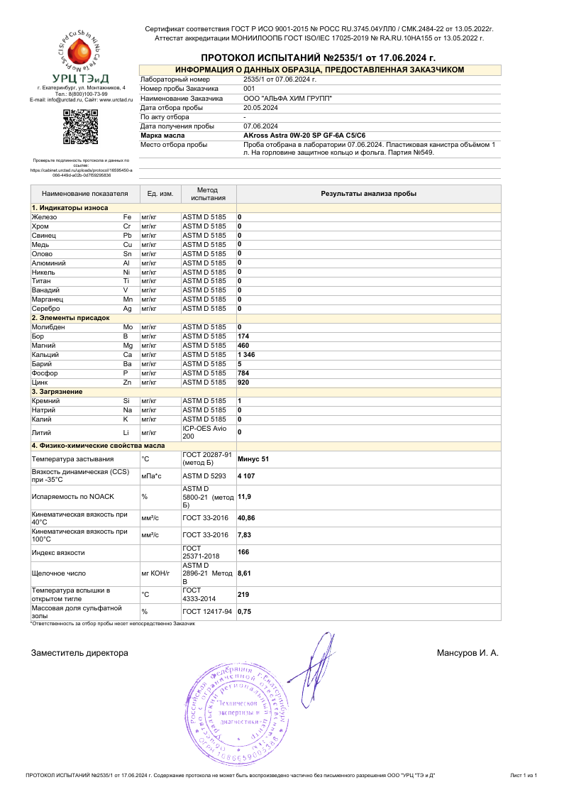

Akross Astra 0W-20 SP GF-6A C5/C6 свежее
alfahimgroup лаба сразу не выбрасывает образец, там целая литруха. Напишите на info@urctad.ru попросите сделать этому протоколу (назовите номер он в бланке) ИК спектр Фурье.
torcon сейчас попробуем заказать. Но, я так понимаю, ойл клуб все равно будет отправлять на полный анализ?
alfahimgroup да мы полный с ИК сделаем. Единственное немного позже.
У вас на канистре написано ПАО + Эстер формула. ПАО можно увидеть на ИК спектре, хотя тут и так понятно что его не много, в основном это гидрокрекинг скорее, потому что вспышка 219С, NOACK = 11,9. А эстеры увидели бы на окислении - но и окисления в анализе нет. В общем давайте ждать тогда нашего анализа :)
torcon верно, основано ни гидрокрекинге. Но у ПАО-4 вспышка такая же, как и у VHVI-4 и Ноак плюс-минус такой же. У ПАО-4 CCS и пурпоинт только лучше, чем у VHVI
>немного
около 30%, если не ошибаюсь. Т.е. пик должен быть где-то 1.2

Stans а что внутри реально, а не по непонятным рекламным надписям? Каков ресурс, стабильность качества?
Legion777 корейцы отличные за свою цену, но не с таким пурпоинтом, CCS, щелочным числом и без ПАО и эстеров. Про цены на эмексе мы не в курсе, на озон поставляем напрямую, цена рекомендуемая розничная
2 минуты назад, Legion777 сказал:
мы думали, анализ покажет. Ресурс - запустим акцию, может люди захотят поучаствовать в тестировании
экспериментировать на своём авто
