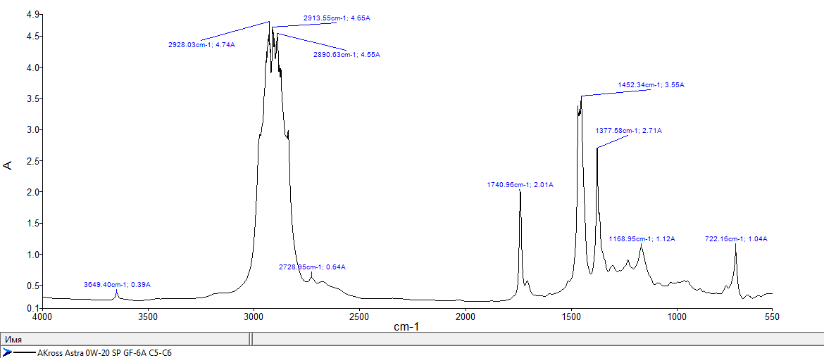

alfahimgroup добавил, по ИК спектру как вы и сказали VHVI+немного ПАО + эстеры + еще фенольные антиоксиданты в пакете присадок видимо.
Сегодня отправил розничный образец этого масла в лабораторию, сверим часы.

Евген48 сам сижу, думаю. Честно говоря, в спектрографии не специалист. Есть примеры спектров, где ПАО 30%?
alfahimgroup когда 30% ПАО + VHVI + присадки, полимерный, то есть готовое масло, ИК спектр Фурье обычно показывает пик на волне 722 около 1.15.
По тому что здесь пик = 1,04, я бы сказал что здесь около 10% ПАО. VHVI-4 обычно выдает 1.0. Но, я не знаю как на ИК выглядит VHVI-4 от Танеко. Эта база может давать 0,9, вместо 1.0, отсюда и 1.04, а не 1.14.
1 час назад, alfahimgroup сказал:
Получили ИК-спектр. @ModeratorSigma, можно добавить в первое сообщение?
И вот за эту разницу в 0,04 ед на пике 722 вы хотите в 3 раза больше денежек, чем S-Oil?
