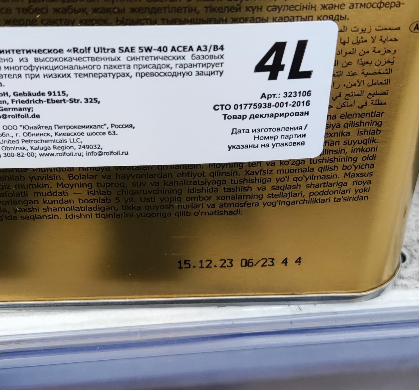

Очень долго у Синтек групп выпрашивал документы моей  партии.
Надеюсь, это настоящие документы)
