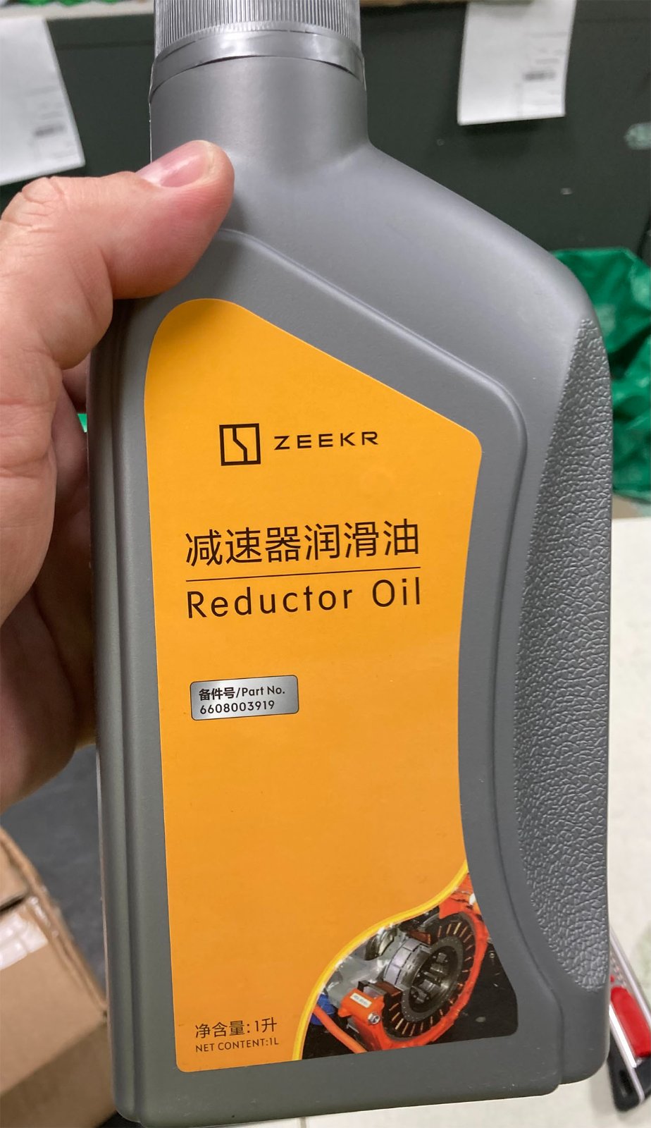

Zeekr Reductor Oil 6608003919 свежее (масло для электромобилей)

Глянул я на сайте одного из немногих магазинов, продающих это чудо- трансформаторное масло: 4500 за литрушку. Неслабо так. У богатых любителей «быть на острие прогресса» – свои причуды.

Интересно, какому китайскому поддельщику (в Китае как раз бум электромобилей) первому придёт в голову заказать такие нехитро оформленные канистры, начать лить туда копеечное трансформаторное масло и продавать это с такой наценкой?
Кстати, есть экзотический вариант замены: Mobil Jet Oil. Конечно, замена одной экзотики на другую. И что там с диэлектрическими свойствами, не знаю. Но уж противоизносные точно не хуже будут.
Отказ от ответственности;): если вдруг кто-то захочет попробовать исключительно на свой страх и риск, сначала надо попробовать пробить его мегометром на максимум киловольт.
Кстати, у этого Мобила Джэта чем-то анализ по элементам перекликается. Только фосфора в нём в 10 раз больше. Вот и напрашивается микс 10% Mobil Jet Oil 2 + 90% трансформаторного масла.

Так вы сформулируйте точные и понятные требования к аналогу или к аналогам - и с ними в тему подбора масла.

можно измерить у масла электрическое сопротивление и тангенс угла электрических потерь.
а можно взять любую низковязкую атф, цвтф, мтф на минералке или гидрокрекинге с минимальной вязкостью при -40 грС.
минералка и гидрокрекинг - диэлектрики.
Тангенс измеряют у трансформаторного масла в трансформаторах (силовых, измерительных) выше 1000В.
Например у ТФЗМ-220 тангенс не вошёл в норму, сливаем пол ведра масла с водой из нижней точки и тангенс нормализуется (из практики на работе).
А вот измерить Uпробоя стоит. И сравнить с АТФ.
